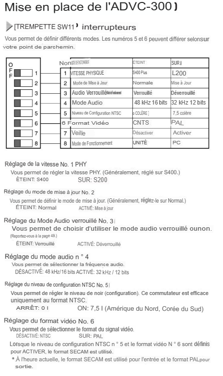

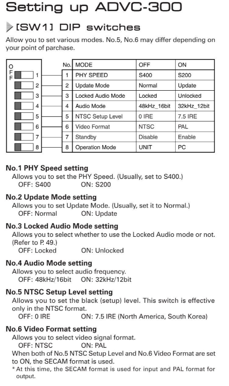

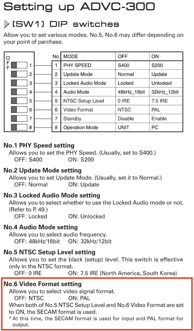

    bon dans le manuel on dit bien que 5 et 6 ensemble gerent le Secam

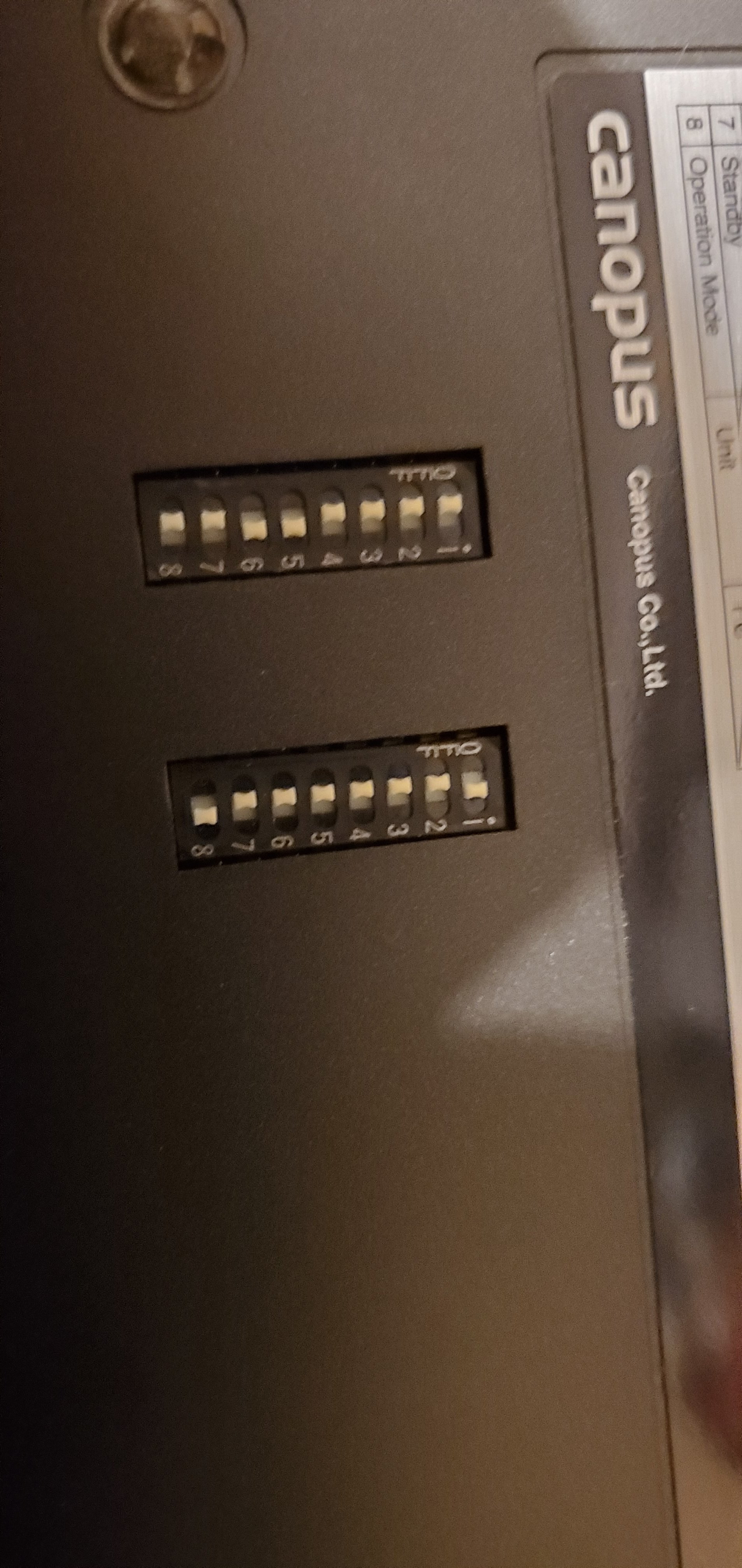

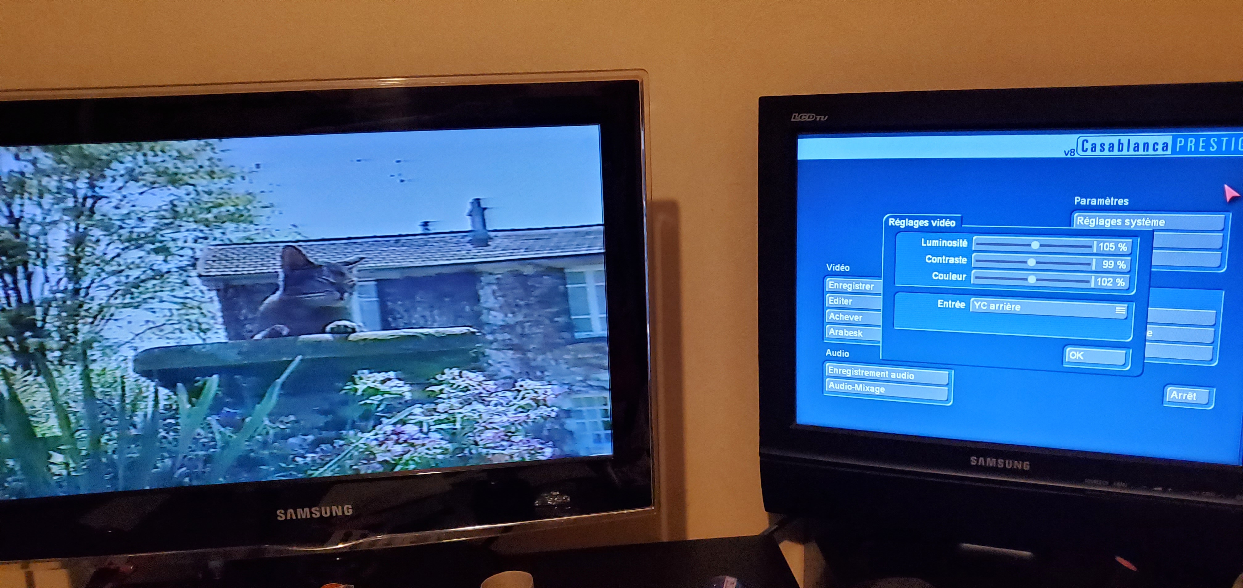

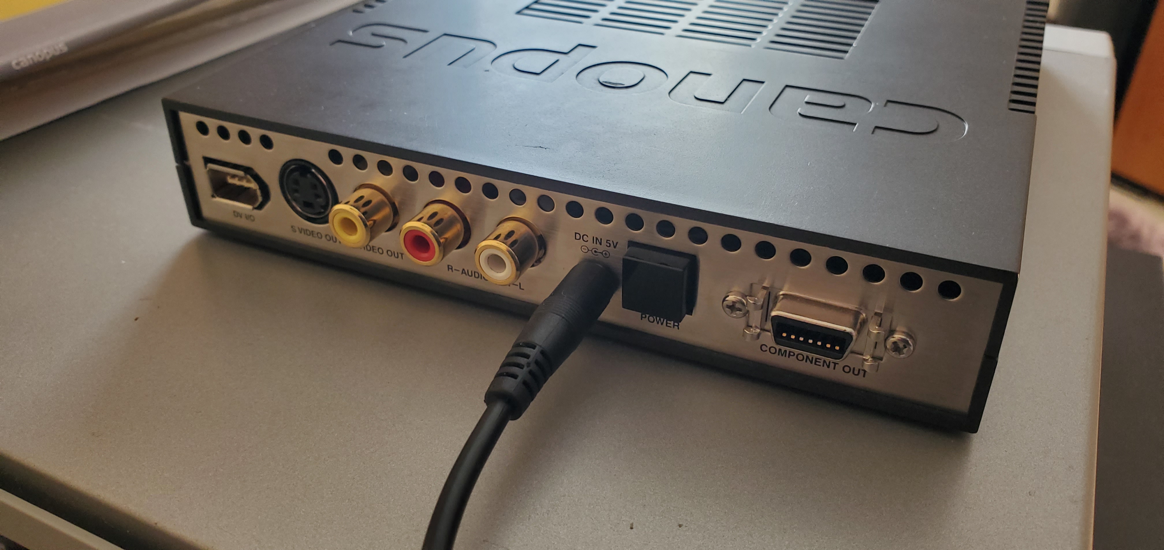

    Miracle j'ai la couleur...( pour l'instant) de ma cassette vhs secam ..ci joint mes positions des commutateurs derrière...

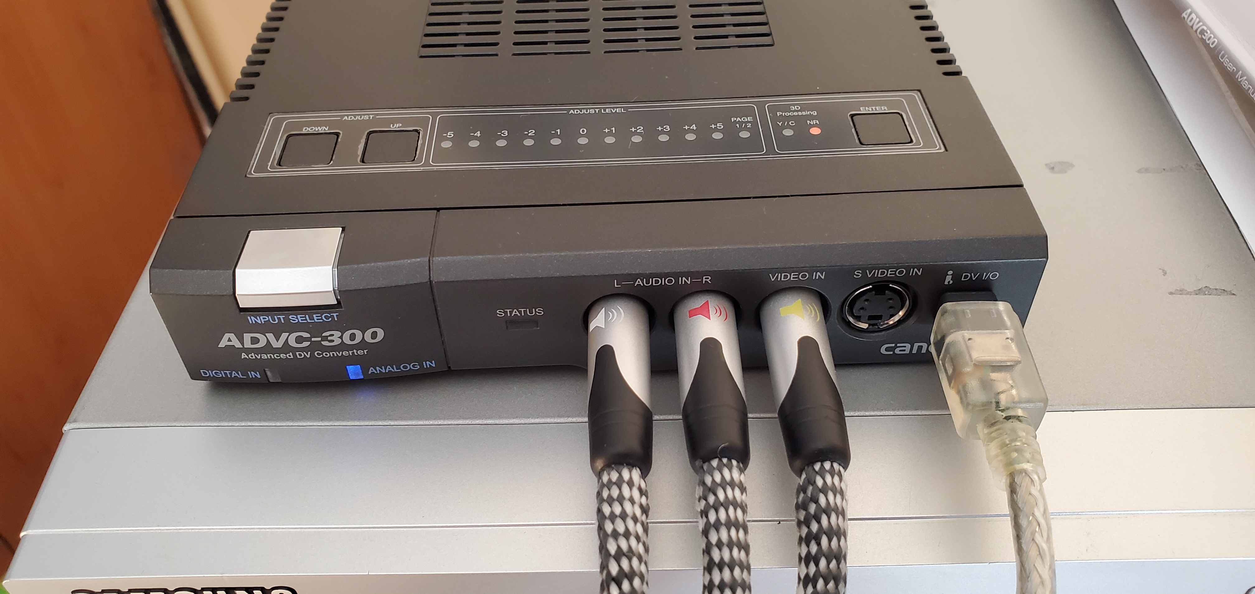

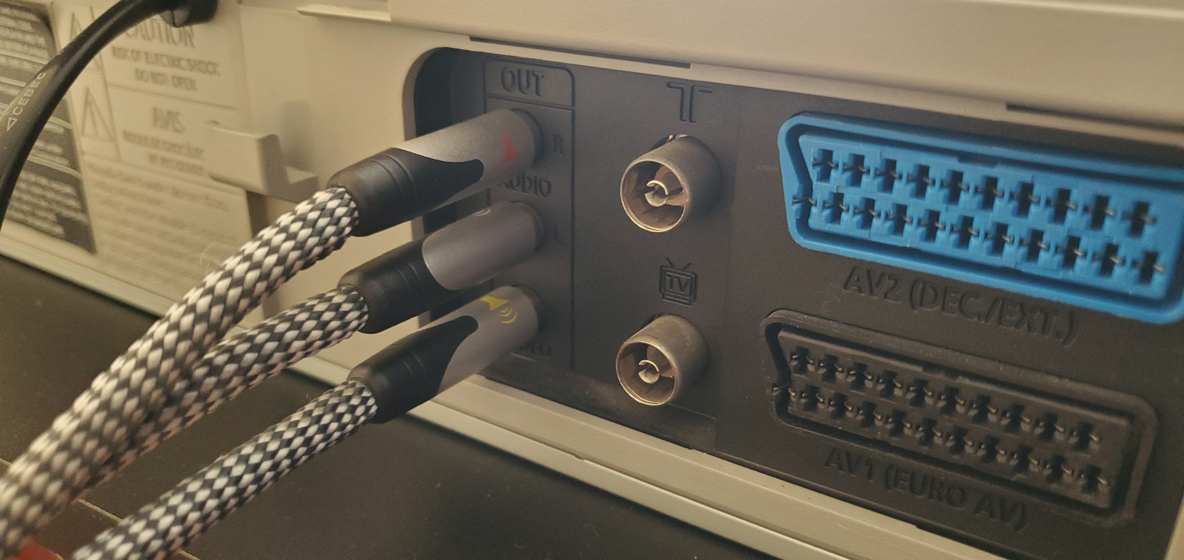

    Sortie VHS cinch uniquement. Entrée au Advc300 cinch uniquement .Sortie ADVC300 cinch et yc vers le prestige +( Casablanca) et voir les positions de la photo jointe et j'ai la couleurs sur mon écran de contrôle et enregistrement couleurs...j'ai pas mis le cordon DV ..
    Un détail le diode clignote...peut être normal..

    Avec l'inter 1 du bloc de droite en ON, tu actives les réglages de l'ADVC300.
    L'inter 8 ON active la synchro interne de l'ADVC et non la synchro venant de la VHS

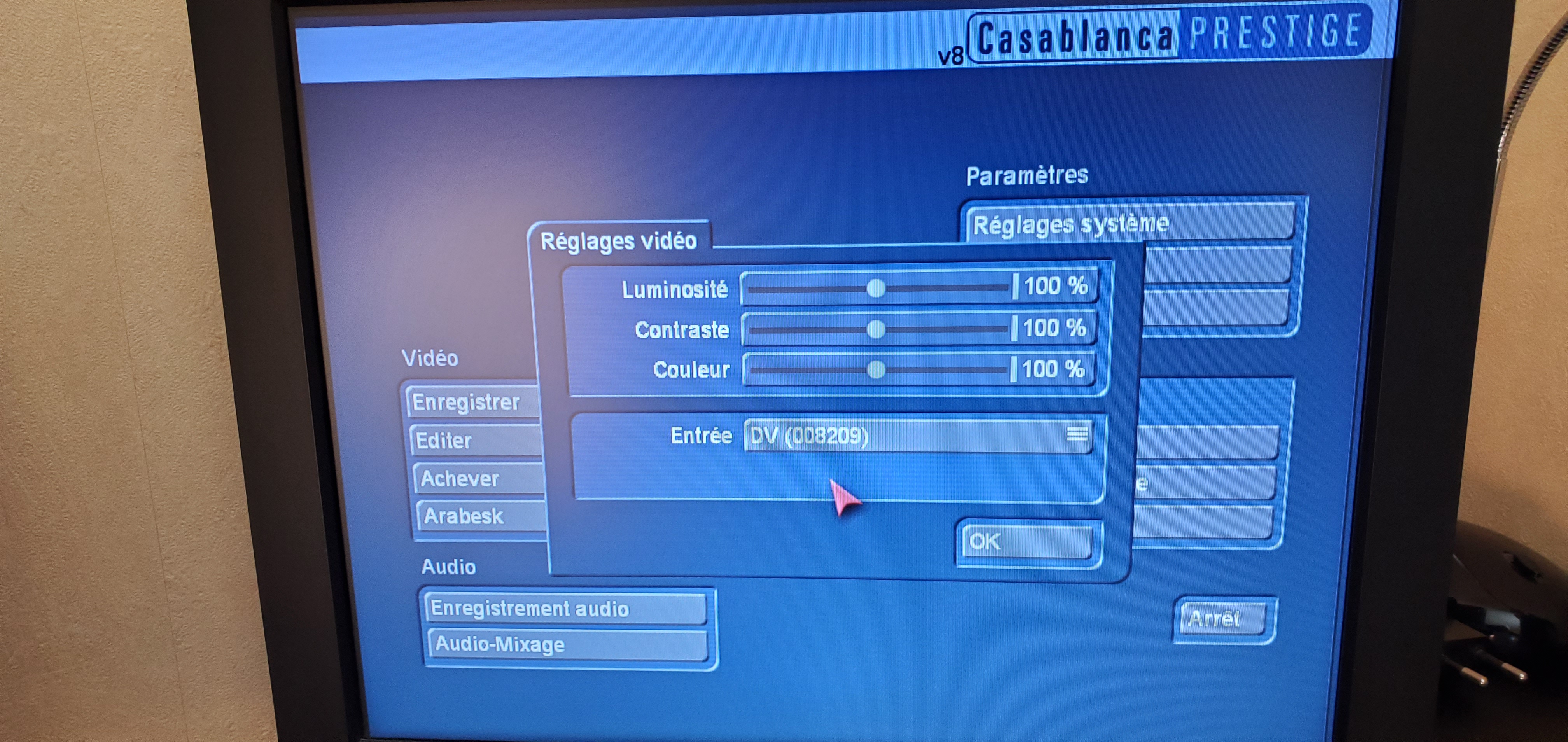

    Bonjour , j'ai désactivé le bloc à droite du 1 et 8 (off) uniquement en Fw en sortie vers le Casablanca prestige + position dv .Le 5 et 6 bloc gauche activé (on) et en l'entrée en cinch pour le son et l'image....j'ai les images en couleurs en sortie et en enregistrement. SUPER...MERCI.....je ferai l'essai avec le s6000 dès sa maintenance fini ...à mon avis rien ne changera...sinon mieux je sortirai en copie en clé Usb .

    Avec ses branchements le TBC est actif ?
    L'entrée de ADVC300...
    Sortie de ADVC300.
    Sortie VHS
    Écran de sortie du prestige + réglage DV.

    Bonjour ,pour vous annoncer qu'avec le ADVC300 et mes transferts VHS ( secam) ca passe sur mon "prestige + et passera certain sur le S6000 (macro system) que mon film perso VHS est en couleur et après je fait un montage, titrage .....j'ajoute qu'en sortie du ADVC300 il est en FW en entrée (uniquement) sur le prestige avec réglage sur ce dernier en position DV en entrée du ADVC300 en RCA ..(sans passé par l'ordi)
