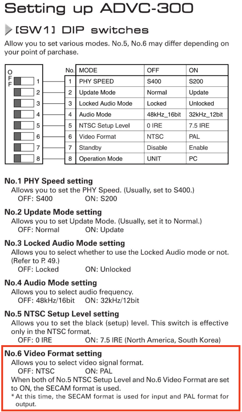

    Ta cassette VHS est probablement en SECAM, alors que le DVD est en PAL (ou NTSC). Il faut paramétrer l'ADVC300 en SECAM pour l'entrée analogique. Capture d’écran 2024-03-11 à 19.13.28.png

    L'ADVC300 est correctement configuré ? voir l'encadré en rouge du message de scipfr

    Après configuration, il faut couper et rallumer l'ADVC sinon les modifications ne sont pas prises en compte.
    Donne nous la position des interdils
