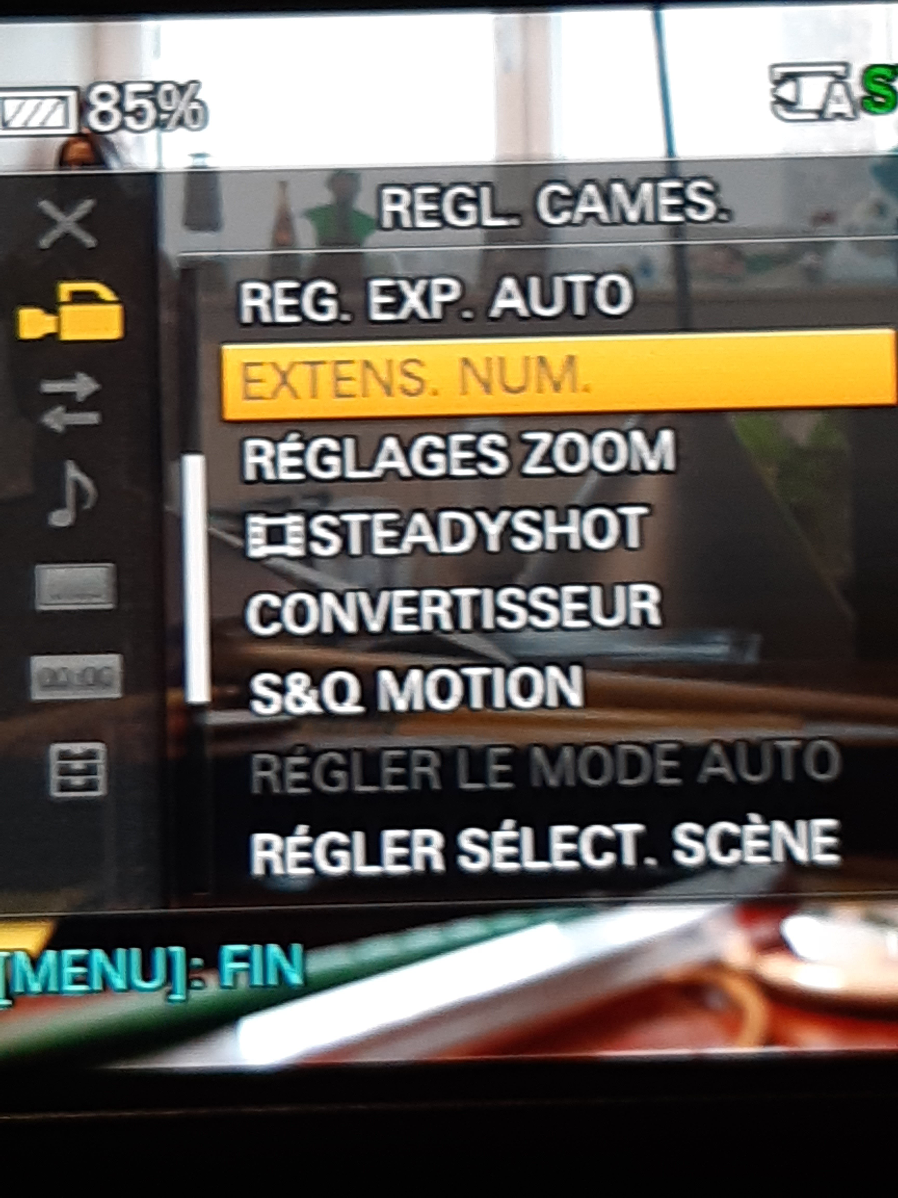

    Bonjour à tous,
    Je viens d'acquérir une SONY NX200 en remplacement d'une SONY Z5 définitivement hors d'usage.
    Et là, je me casse véritablement la tête avec un réglage qui demeure grisé, donc complètement inaccessible : "RÉGLER LE MODE AUTO" (qui doit me permettre de sélectionner ensuite "LOW LUX" (filmer avec une faible luminosité).
    Et, au-delà de la marche à suivre décrite dans le manuel d'utilisation (p. 46), j'ai bien tenté tout ce qui m'apparaissait comme "démarches" pour qu'il n'en soit plus ainsi mais, au niveau de mes petites compétences, rien à faire. (voir fichier joint).

    La touche Full Auto G est bien activé ... témoin allumé ?
  3. Robert71
    +2 / 8 / -0
    351
    Absolument... :)

    Ok Bertrand il ne faut pas passer par le menu mais par un bouton c'est clairement écrit... mais pourquoi dans le menu c'est grisé alors que Full Auto est enclenché ?
    Il y a forcement une option qui bloque ce paramètre... donc trouver lequel,: genre de détail très agaçant au début .

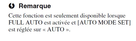

    Comme j'ai pris bien soin de lire la doc ;), il faut au préalable opérer un réglage dans le MENU.
    En effet, il est bien indiqué que cette démarche "Full auto enclenché" et appui ensuite sur la touche ASSIGN3 ne peut fonctionner que... si on a sélectionné "LOW LUX" dans "MENU" - "CAM." - "AUTO MODE SET" (fichier ci-joint).

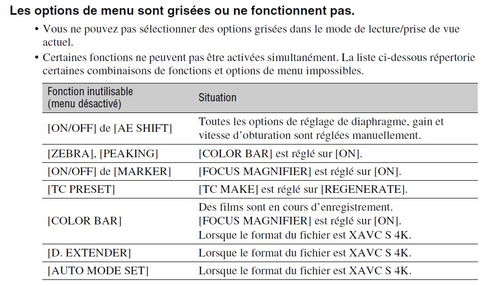

    Et me revoilà pour un complément puisque je n'avais pas renoncé.
    Et c'est une très bonne résolution car... j'ai trouvé la solution au problème :bravo:
    Et cela, dans la section... "Dépannages", mais oui. Qui l'aurait cru ?
    Comme l'illustre le fichier joint, on peut y lire que le "AUTO MODE SET" n'est pas accessible lorsqu'on filme en XAVC S 4K.
    On peut quand même regretter cette limitation d'utilisation. :suspicious:
    Encore merci Bertrand :good:
