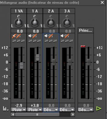

    Il ne faut pas utiliser "normaliser audio" car cela va modifier le niveau de chaque clip (et non pas globalement) pour avoir la crete max au niveau désigné : donc vous allez perdre la cohérance entre les différents clips si vous l'avait déja fait.
    Pour relever globalement le niveau d'une piste, il faut ouvrir la fenêtre du mélangeur audio, et sélectionner "Piste" sur le choix tout en bas (positionné par défaut à "Désactivé").
    Ensuite en jouant sur le potentiomètre vous pouvez remonter globalement le niveau de toute la piste.
    L'alternative est de positionner sur "Clip" pour réajuster les niveaux des clips les uns par rapport au autres (en les balayant).

  5. ogt
    "c'est qu'il faut lire la time line en entier pour appliquer le réglage sur tout le film. "
    Absolument pas.
    Si vous avez choisi le mode piste , la modification s'applique à l'ensemble de la piste, sans la lire.
    C'est seulement dans les autres modes, qu'il faut faire la lecture :
    clip : s'applique à chacun des clips
    écriture : crée des images clées à chaque modification
    => voir le manuel page 430

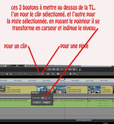

  6. comptesupprime20181127
    Bonjour
    Je procède de cette façon :
    #6 comptesupprime20181127, 15 Février 2014

    Pour comptesupprime20181127 :
    Je n'ai pas trop saisi la méthode. D'où viennent les boutons en question ?
    Merci d'avance.
  8. comptesupprime20181127
    Bonjour
    Aller dans "Paramètres" > "Paramètres utilisateur" > Interface utilisateur > Boutons,
    dans la liste de gauche choisir et déplacer >>, et OK, ils seront avec les outils au dessus de la time line.
    Si besoin pour que ce soit plus lisible, ajouter des séparateurs.
    Ça permet aussi d'aérer la barre d'outils de ce qui n'est pas utilisé, il y a toujours les racc clavier, les menus et le clic droit, il y a plein de ressources cachées dans Edius !
