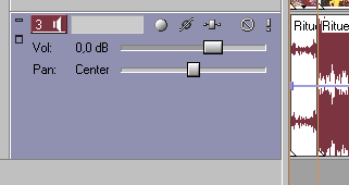

    Je n'arrive pas à régler les basses et les aigus avec Vegas sur un clip audio !
    J'ai trouvé le track EQ mais c'est tout un bazar : V4 calcule des nouveaux fichiers take... En plus ce n'est pas super.
    Passer par Soundforge est dommage. Basses et aigus, c'est pourtant pas terrible !
    J'espère que je me trompe ?

    D'accord, mais sur la piste c'est l'ensemble des clips contenus qui sont concernés : il n'y a pas d'images clés pour le son !
    Et faire plusieurs essais sur un clip avec « Apply No Real Time FX », revient à créer autant de takes... Autre solution, ouvrir avec Soundforge, mais on perd le son d'origine.
    On peut aussi virer tous les takes intermédiaires ...
    J'aime bien Vegas, mais cela semble être un point faible.
    Comme on gagne beaucoup de temps par ailleurs, on veut bien pardonner...

    Si tu veux apliquer une equalisation sur la totalité de ton montage, place l'effet sur le master (oublie pas de mettre un limiter après pour eviter la saturation).

    Ouai, mais si on veut juste sur un clip audio, on revient aux solutions précédentes.

    Qu'est ce que tu apelles un clip audio ? c'est juste un morceau ? dans ce cas tu lui aloues une piste audio pour lui tout seul et tu apliques l'effet d'equalisation uniquement sur cette piste.

    Oui, juste un morceau. Si on en a plein, ce qui est les cas pour un montage, ta méthode n'est pas adaptée, on se perdrait dans le grand nombre de pistes.

    Ouais, dans ce cas, il te reste plus que l'utilisation de "Apply No Real Time FX" ou alors, tu peux essaiyer l'automation, mais c'est pas hyper pratique.

    Oui mais - si ma mémoire est bonne - y'a pas d'automation
    d'effets audio dans Vegas 4.
    Bon, entre ça et tes frames surround, Topsub, je crois qu'il te faut vraiment Vegas 5 :P

    On doit bien trouver une petite flèche à droite du track FX pour choisir FX Automation ?
    Dans ma version V4, il n'y a rien ?

    L'image n'est pas passée avant ?
