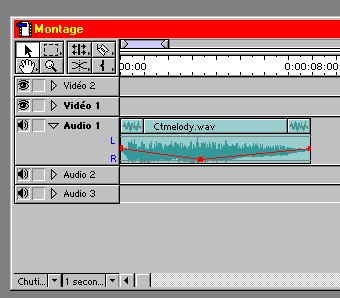

    j'ai importé un fichier son sur mon montage mais le son est un peut trop fort, peut on le régler ???

    Oui, hassan cehef, c'est possible...
    Dans ta fenetre montage, clique sur le triangle de ta piste audio
    Tu verras une ligne rouge qui fait toute la longueur de ton son. clique et "drague" cette ligne au milieu de la hauteur de la fenetre (là où commence le son). Ton son sera reduit de moitié (à la louche près). Refait la meme opération à la fin de ton son. Pour faire disparaitre le son crée un point que tu place tout en bas de la piste. L'endroit où tu déplace la ligne rouge, il y a un point clé qui est créé. tu vois donc que tu peux faire varier le son

    tu peux aussi faire un clic droit sur la piste et choisir "gain "
