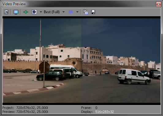

    Tu devrais essayer de faire une balance globale avec le correcteur à 3 roues en utilisant les complémentaires puis éventuellement fignoler avec le correcteur secondaire.
    En allant un peu plus loin on peut arriver à des trucs plus "photo" (volontairement exagéré dans l'image du dessous...):

    Disons que la dominante (je dirais jaune-beige et non pas cyan comme j'ai lu) est permanente mais quand on vise de la verdure,des visages,ca se voit pas au contraire je dirais.
    Par contre quand on vise la mer ,le ciel en deviennent vite d'un bleu "sale" qui vire au turquoise.
    Je viens de compilier un film de vacances de 1h20 j'ai appliqué le filtrage ci dessus en ajoutant du bleu sur tout le film et c'est parfait :good:
