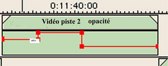

    En faisant Maj+l'outil 2 traits tu as la valeur de l'opacité qui s'affiche au fur et à mesure de ton réglage.
    En faisant Alt + l'outil 2 traits l'outil "ciseaux" apparait alors, ce qui permet de faire 2 points de contrôle voisins, ensuite aprés avoir relaché Alt tu te déplaces à gauche ou à droite et tu régle ton opacité d'un côté ou d'un autre avec Maj+outil 2 traits qui est toujours actif.
    Tu peux répéter ces actions trés rapidement sans avoir à rechercher chacun de ces 2 outils.Vois l'image
    Noël :) :approb:
