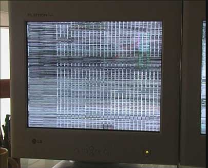

  1. Stéph@ne
    1,000
    2,154
    Salut
    Regardez à quoi ai-je droit lorsque je fais des scrubbing après perte du curseur et sur les 2 ecrans !
    J'en ai marre ! :col:
    Stéph@ne

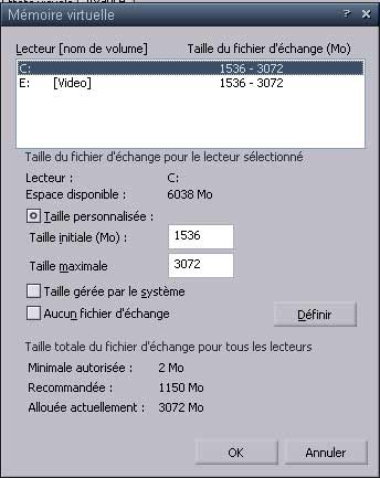

  6. Stéph@ne
    1,000
    2,154
    Salut L.R
    Puisque tu dispose d'une config qui fonctionne, peux-tu me dire ce que tu as comme option dans la mémoire virtuelle !
    Dans Poste de Travail clic droit / Propriétés /Avancé /Performances
    /Paramètres / Avancé
    Voilà pour info ce que m'affiche le mien
    Merci
    Stéph@ne
  7. Gypsy
    1,650
    653
    +4 / 1 / -0

  9. Gypsy
    1,650
    653
    +4 / 1 / -0
    Essaies de réduire la taille du fichier d'échange à 1.5 fois la taille de la RAM.
    Je me demande aussi si la quantité de RAM ne doit pas être limitée à 512 mo...
  10. L.R.
    1,000
    97
    Salut Stéph@ne,
    Voici ce que j’ai dans mémoire virtuelle :
    Lecteur C Windows® 2000 - 20 GO NTFS :
    - Espace disponible : 9913 Mo
    - Taille initiale : 768 Mo
    - Taille maximale : 1536 Mo
    _______________________________________________
    Taille totale du fichier d’échange pour tous les lecteurs :
    - Minimale autorisée : 2 Mo
    - Recommandée : 1150 Mo
    - Allouée actuellement : 768 Mo
    Taille du registre :
    - Taille actuelle de registre : 24 Mo
    - Taille maximale du registre : 91 Mo
    Quant à la Ram, j’ai 3 barrettes de 256 Mo en SDRAM 133 MHZ
    Pour infos, voici le rapport d'informations système :
    [Résumé système]
    Nom du système d'exploitation Microsoft Windows 2000 Professionnel
    Version 5.0.2195 Service Pack 3 version 2195
    Fabricant du système d'exploitation Microsoft Corporation
    Nom système DVSTORM
    Fabricant du système System Manufacturer
    Modèle du système System Name
    Type du système PC à base X86
    Processeur x86 Family 6 Model 4 Stepping 2 AuthenticAMD ~1008 MHz
    Version du BIOS Award Medallion BIOS v6.0
    Répertoire Windows C:\WINNT
    Répertoire système C:\WINNT\System32
    Périphérique d'amorçage \Device\Harddisk0\Partition1
    Option régionale France
    Nom d'utilisateur DVSTORM\Administrateur
    Fuseau horaire Paris, Madrid
    Mémoire physique totale 785 884 Ko
    Mémoire physique disponible 461 260 Ko
    Mémoire virtuelle totale 2 313 148 Ko
    Mémoire virtuelle disponible 1 664 628 Ko
    Espace du fichier d'échange 1 527 264 Ko
    Fichier d'échange C:\pagefile.sys
    [IRQ]
    9 Système compatible ACPI Microsoft
    9 Matrox Millennium G450 DualHead - Français
    9 Contrôleur d'hôte universel USB VIA
    9 Contrôleur hôte compatible IEE 1394 VIA OHCI
    9 DVStorm-RT
    9 Creative SB Live! Basic (WDM)
    9 Tekram DC-395U/UW or DC-315/U PCI Ultra SCSI Host Adapter V3.02
    9 Win2000 Promise Ultra100 (tm) IDE Controller (PDC20265)
    8 Horloge système CMOS/temps réel
    13 Coprocesseur arithmétique
    6 Contrôleur de lecteur de disquettes standard
    4 Port de communication (COM1)
    3 Port de communication (COM2)
    1 Clavier standard 101/102 touches ou clavier Microsoft Natural Keyboard PS/2
    14 Canal IDE principal
    15 Canal IDE secondaire
    Aussi, ma config. n'est pas très musclée, car non modifiée depuis 3 ans... (Modif. prévue pour cette année, mais chez ... intégrateurs à Paris, pour pouvoir dormir tranquille...:D )
    À plus
    L.R.
  11. Sacha
    Sacha Conseiller Technique Premiere Pro, Final Cut Pro e
    1,100
    2,719
    Je préconise :
    c: disque système pas de mémoire virtuelle attribué
    d: ou autre disque physique (pas autre partition de c:) mémoire mini = 0.5x la mémoire totale, et max, 1,5x la memoire totale ....
    Pour ma part avec 768 mo de SD Ram 133 :
    mini : 370 env. max : 1350 mo ....
    Voili ....

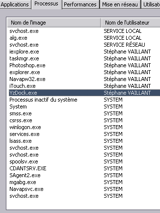

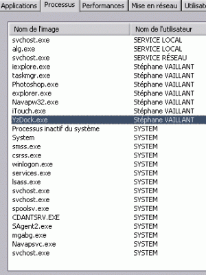

    J'ai pour ma part que NORTON en tâche de fond, j'ai viré tous les programmes dans msconfig, il ne reste rien.
    Voici ce qui tourne pendant ma session.
    Au passage si quelqu'un peut me dire à quoi sert "CDANTSRV.EXE"
    Question buffer vous êtes à combien avec 768 mo de RAM AUTO ou 5sec.
    Stéph@ne
  14. morina1
    30
    je ne connais pas le programme CDANTSRV.EXE, il ne s'exécute pas dans ma configuration.

  15. Gypsy
    1,650
    653
    +4 / 1 / -0
    Voici ce que j'ai trouvé :
    "Cdilla Licence System
    CDANTSRV.exe Installed for high end apps like 3D Studio Max to protect against piracy.
    Basically, if this aint running when you try to launch 3DS max, it wont start.
    Yes, but dont delete. Go to Control Panel---> Admin tools---->Services and select Manual for Cdilla srv. That way you can start it manually when you run 3ds max or other similar apps. "
    source :
    http://users.aber.ac.uk/anw1/processes.html
    Il y a du formatage dans l'air ?.....
