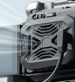

    Pas mal d'hybrides sont limités par la montée en température, surtout dès que l'on utilise des formats puissants pour une meilleure postprod : 422 10 bits/Pro Res/ 50 p et plus…/ Raw
    On ne peut pas se permettre à la journée de risquer de rentrer dans la zone critique de surchauffe et de bloquer ainsi son boîtier qui maintenant souvent a remplacé beaucoup de caméras/camescopes JRI.
    Puisqu'un bon autofocus, une stabilité et une autonomie décente sont devenus globalement possibles, il restait ce problème de chauffe...et Tilta est arrivé.;)

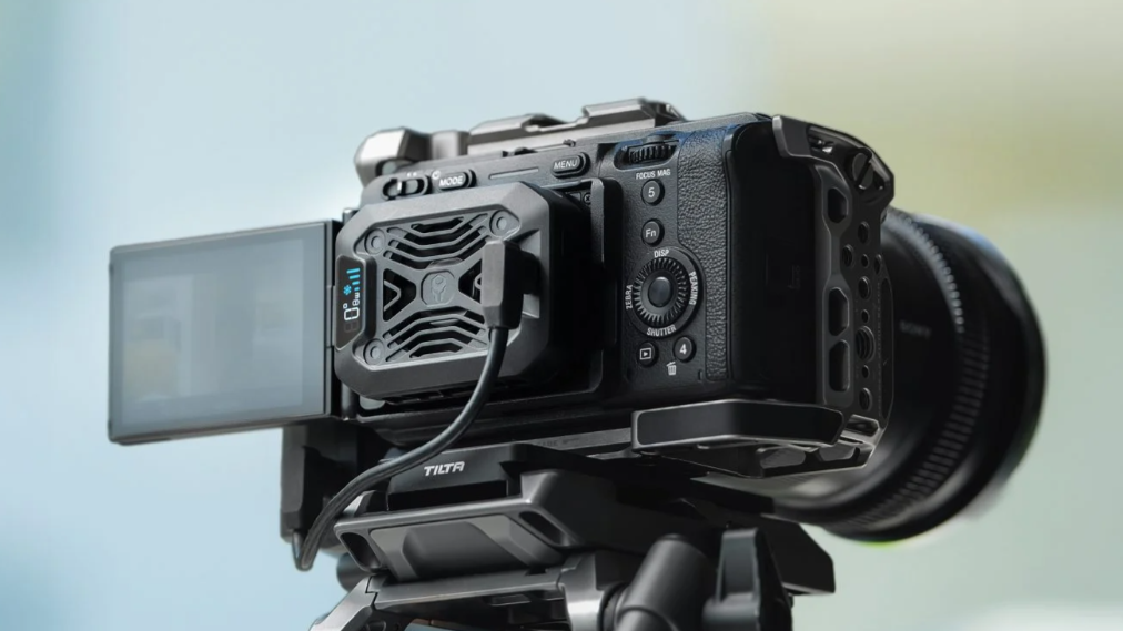

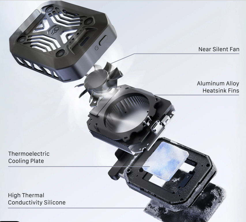

    Les points forts :
    • système de ventilo + plaque thermoélectrique refroidissante : meilleur efficacité théorique

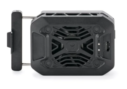

    • adaptable sur beaucoup d'appareil : les ventilos habituels sont en général un peu juste et nécessite un élastique si on veut être très serein en run and gun...donc à voir.

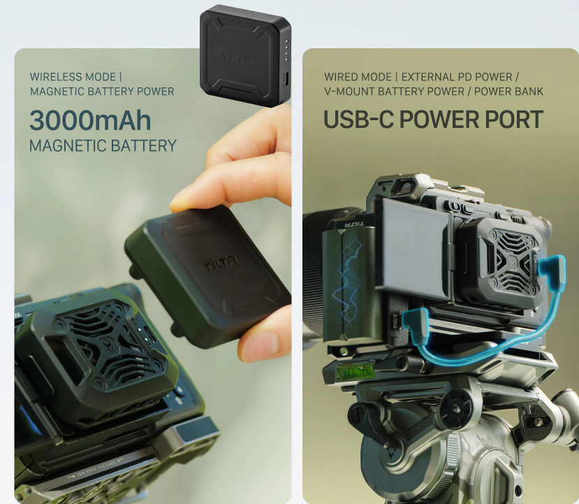

    • Bloc d'alimentation Tilta magnétique sans fil de 3000 mAh: 70 g
    • Autres options d'alimentation multiple : Pour une connexion externe filaire, alimentez-le via USB-C avec une source d'alimentation PD ou une batterie V-Mount pour une autonomie prolongée lors de diffusions en direct, d'interviews ou de tournages d'une journée.
