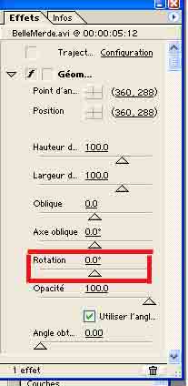

    1ere image

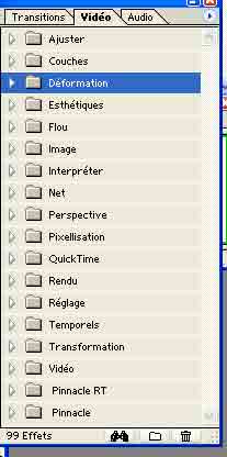

  3. NoëlNONO
    1,700
    3,460
    +0 / 0 / -1
    2eme image

    Si tu ne trouves pas fait ton inversion avec les" trajectoires".
    Noël:) :approb:
