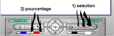

    Peut-etre une idée
    Sous ReelDVD tu peux mettre un % de surbrillance, si tu le mets à 0 cela ne "surbrille" plus.
    Je l'utilise pour atténuer les couleurs de sélection et d'action.
    A+JC

  7. JCM
    JCM
    433
    Une petite image :
      16.8 KB
      181
  8. YannH76
    132
    Ok, merci beaucoup, je vois mieux maintenant ! ;)
