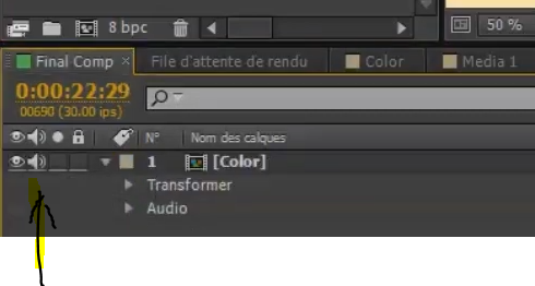

    Premièrement tu coupe le son de la compo color en cliquant sur le petit sigle haut parleur tout à gauche

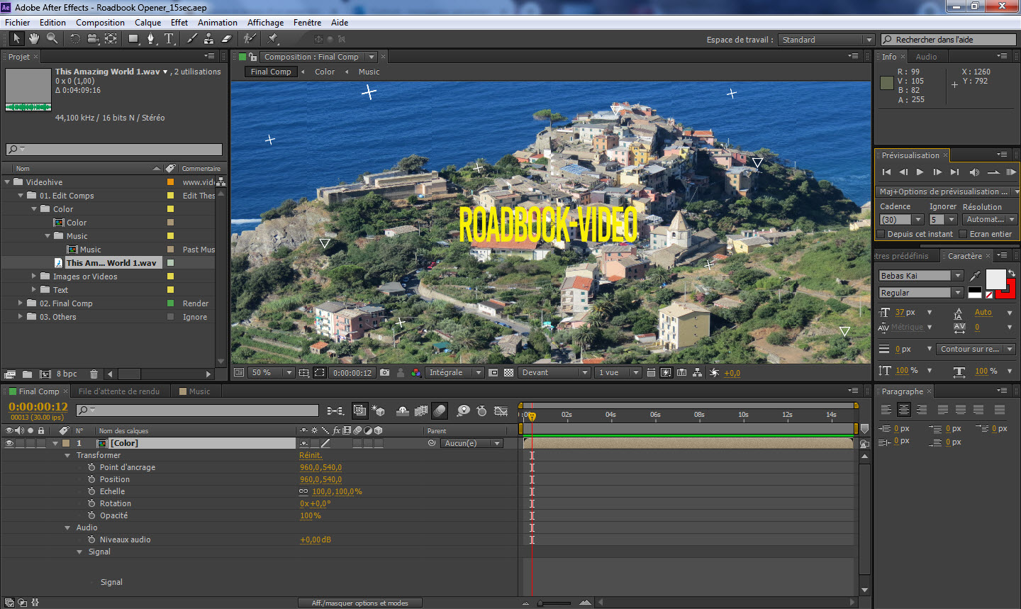

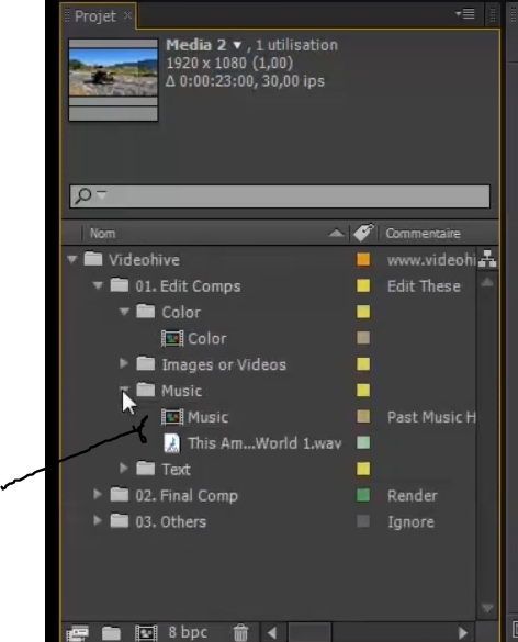

    Tu vas dans la fenêtre projet
    01 Edit Comps,
    dedans tu as le dossier Music, tu l ouvres et tu trouves la composition Music
    (ou directement le fichier wav, je ne sais pas si il est différent de la compo)
    Tu la glisses dans ta compo en dessous de ton calque Color
    Le problème comme je le disais plus haut c est que le son va couper net vu qu il est plus long
    Donc soit tu peux le déplacer pour qu il commence plus tard et faire un fondu d ouverture

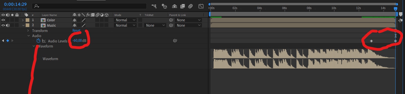

    Ou tu le laisses tel quel et tu fais un fondu de fin en ouvrant les paramètres audio et en mettant 2 points clés sur l audio level, tu actives les points clés en cliquant sur la petite horloge tout a gauche
    Ici, dans cet exemple, j ai fait un fondu 2sec avant la fin la première valeur reste à 0db, la deuxième à 15sec à -60db
