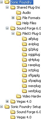

  6. Assinie
    Zosso,
    Merci de tes réponses, je progresse (enfin, un peu).
    Mais toujours aucune trace de Noise Reduction.
    Je te joins les répertoires de mon C:/Program Files/Sonic...
    Où peux-tu lire la version de Sonic Foundry ?
    Désolé pour le manque de de connaissance dans ce domaine.
    A +
      19.4 KB
      203
  7. louise naked
    271
    da
    noise reduction est un plug-in de sonic foundry IL N'EST PAS INTEGRE DANS SOUND FORGE il faut l'acheter à part il me semble qu'il coute dans les 300/400 euros .
    à+
  8. zosso
    156
    c'est exacte il est vendu separement
