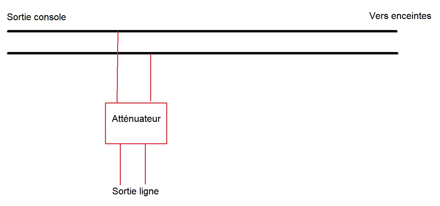

    Le souci dans ton montage, c'est que tu veux utiliser les sorties amplifiées pour alimenter les HP et sonoriser la salle, donc en fonction de la salle le niveau de sortie sera différent.
    Si tu es un peu bricoleur, tu te fabriques deux atténuateurs variables que tu branches en parallèle sur les départs enceintes.

    Sont radins en plus même pas un synoptique disponible.
    Les bus FX et MON sortent ou pas de la console ?
    L'atténuateur ne sera que sur le départ ligne, la sortie puissance n'est pas impactée
    @giroudf c'est un bidule pour brancher sur un autoradio, pas sur une sortie de 250W

  9. saint kro
    24 213
    +744 / 4 336 / -92
    La sortie vers les enceintes reste intacte, on prélève le signal pour l'atténuer et le diriger vers la sortie ligne
    Oui :D

  11. giroudf
    +891 / 4 050 / -39
    les liens que j'ai mis sur amazon, c'est exactement ca
    Amazon.fr : convertisseur haut-parleur niveau ligne k-28
    probablement un petit boitier avec deux cinchs , quelques resistance pour faire un diviseur.
    7 euros, ca va , 50 c'est un peu abusé
    apparemment c'est un besoin dans le monde automobile.
    Attention de ne pas en prendre un qui contient un filtre pass-bas pour ajouter un caisson de basse.
    celui-la semble parfait
    Sound-way Interface adapteur convertisseur autoradio Haut-Parleur vers RCA : Amazon.fr: High-Tech
    au pire tu pourras toujours changer une resistance
