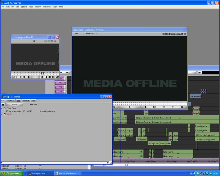

    Merci beaucoup à toi pour cette réponse. J'ai essayé ce que tu m'as dit. Il y a du progrès. Néanmoins sur 5 bins un seul arrive à être importer, pour les autres c'est toujours la même réponse. Cependant il me semble que le seul bin ouvert contient déjà toute mes séquences et visiblement tous mes bins. Là où je ne comprends pas vraiment c'est que tout reste en off line. Je poste ici une image du bureau de la timeline pour que tu puisses voir.
    Bien à toi, en espérant que tu continuers à m'aider.
    Teg

    pour les bins, s'il s'agit de backup d'un même bin d'origine, un seul peut être ouvert par projet, sinon conflit. Ouvre les autres dans d'autre projet vide ou ouvre seulement le backup plus récent. pour les media files, je peut juste dire que les dossier OMFI Mediafiles et Avid mediafiles doivent toujours être placer à la racine d'un disque dur, sans que leurs noms ne soient modifiés. Enfin, tu peux ensuite essayer en effaçant de ces dossiers les fichiers msm FMID et msm MMOB, pour qu'avid les scan a nouveau quand tu le lance.

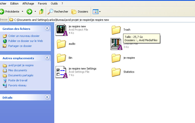

    Merci pour ton conseil. En fait j'ai un dossier sur mon bureau contenant ceci (voir la pièce jointe). Les mediafiles sont dans un dossier nommé trash. Je crois que rien ne manque, et je précise que j'ai du déplacer certains fichiers de disques à disques pour cause de panne de mon disque d'origine (disque maître). Le tout est réuni sur le bureau. Lorsque je lance un nouveau projet pour récupérer mon montage et mes rushs, puis /open bin, seul le premier bin s'ouvre en offline. J'ai essayer de creer plusieurs projets mais le résultat demeure identique. J'ai tenté le relink pour les rush et les séquences (voir la pièce jointe) toujours aucun résultat. Enfin je signale que j'ai bien supprimer depuis le début les deux petites icônes présente dans les MFX (mediafiles), sans qu'Avid les reconstruise. J'ai depuis reinstallé Avid complétement, mais ces deux icônes sont toujours inexistantes. Je suis un peu désespéré, quelqu'un a-t-il une idée du problème ?
    Bien à tous.

    moi je comprend pas comment tes OMFI sont ils déplacés dans le trash?? normalement ça devrait pas se passer !!! mais en tout cas tu peux ouvrir le projet source, ton premier projet je veux dire , va au trash, selectionne ce qui est déja jeté là dedans et déplace le avec la souris en haut où ilya les bins.puis va au bin ouvert, vérifie l'emplacement de tes rushes dans la colonne Drive quand tu es dans Texte view, une fois tu as connu le disque qui doit contenir tes OMFI, met les dans ce disque.Redémarre , il va scanner le disque et puis tu auras tes rushes on line.
    Si ça marchait pas tu n'a que faure un batch digitize pour les rushes et un batch import pour les graphics....

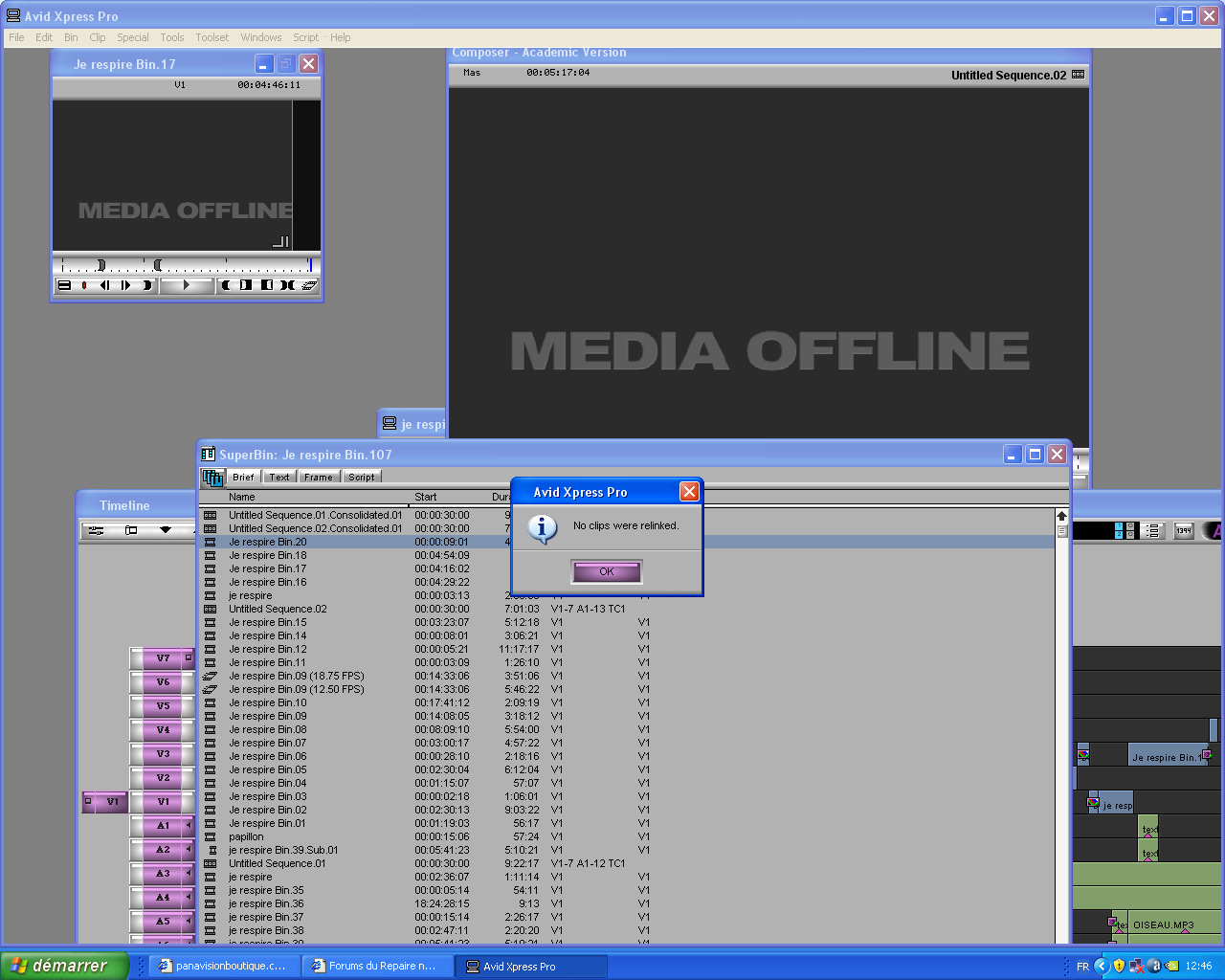

    Et bien les médias sont toujours off line. Je signale que je n'ai rien dans la poubelle. En mode texte les bins sont dans deux disques différents, ce qui n'est pas le cas de leur emplacement véritable.C'est vraiment galère. Je n'ose imaginer les erreurs de batch capture sur plus de 40 cassettes. La mort est une solution miracle. A mort Avid. Pourquoi tout de même ne peut-on pas ouvrir les fichers MXF (rush) de manière indépendantes dans un nouveau projet ? N'importe quel logiciel de de bas de gamme le fait, je reste stupéfait et désespéré. Merci à tous.
    teg
