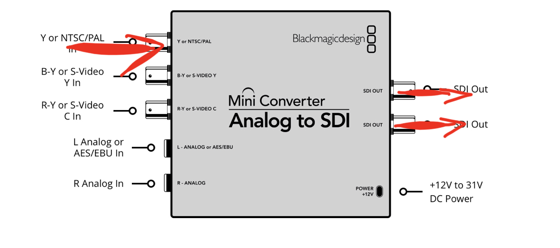

    Ce n'est pas un boitier SDI/SDI, mais ANALOG/SDI !
    Tu confonds le type de prises BNC avec le signal véhiculé, non ?
    Tu entres bien la sortie de la cam sur l'entrée Y ?

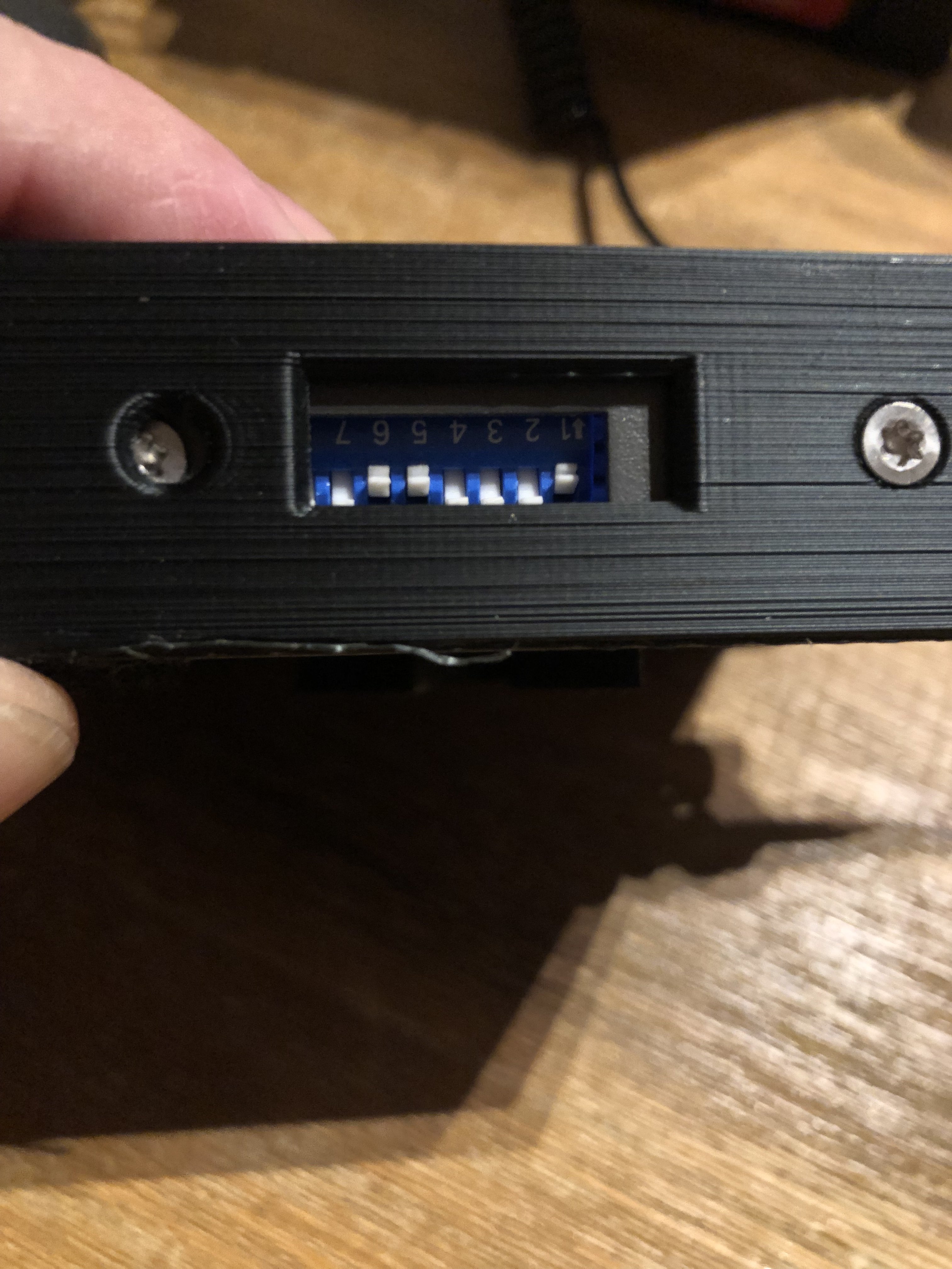

    J’en suis là pour l’instant. apres, y’a encore un réglage sur le côté du boîtier. Faut que je trouve comment ça fonctionne.
    faut sans doute paramétrer ce truc correctement en fonction du signal reçu de la cam et a envoyer vers l’écran.

    bon, je comprend pas trop. Soit tu sors en SDI et tu n'as pas besoin du convertisseur, soit tu sors de l'analog et tu as besoin du convertisseur.

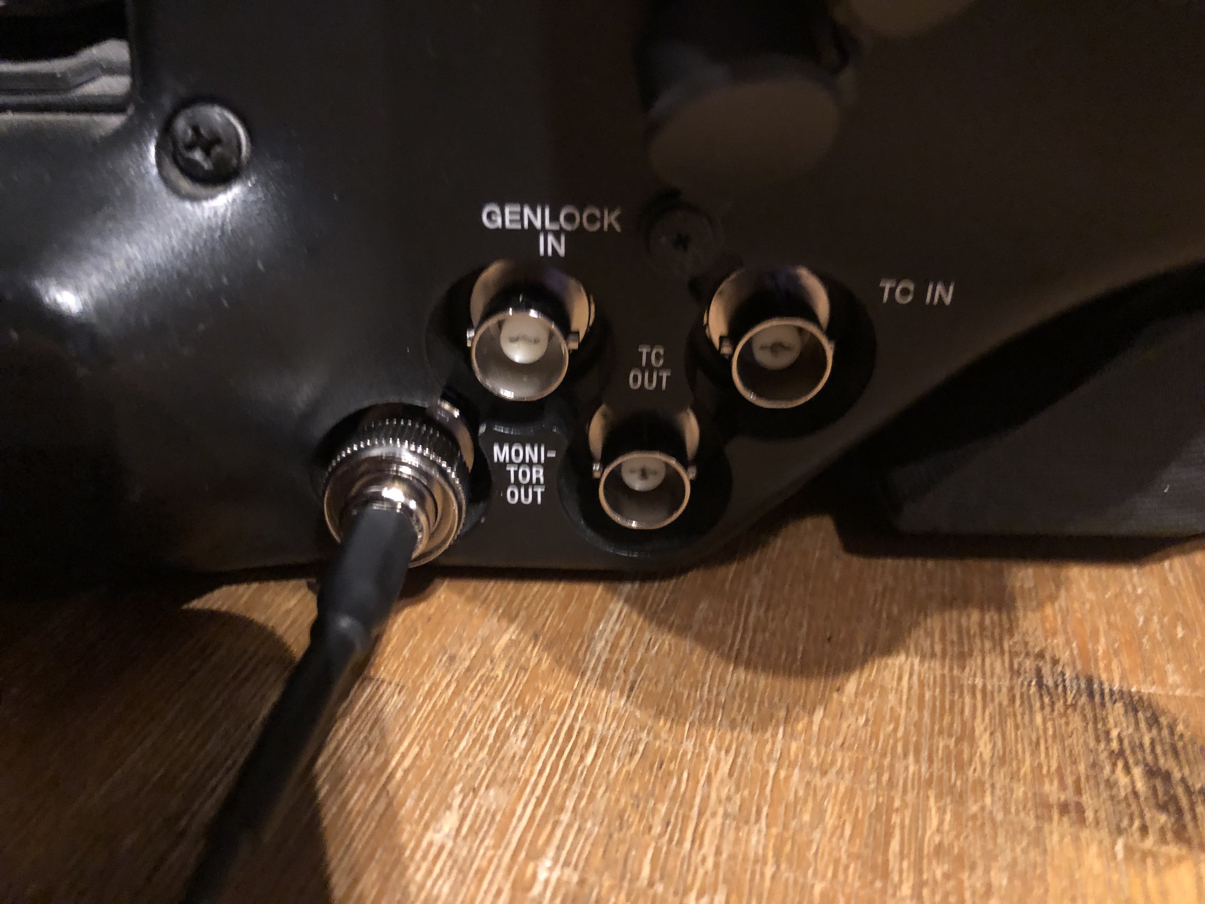

    Pour par s'emmerder, il faut sortir de la camera sur la prise monitor (sur le coté), au moins la tu est sure que c'est du composite (analog) et tu peux tester le reglage de ton convertisseur.
    une fois que c'est bon, suffit de deplacer la prise de Monitor a Video Out, et si c'est bien de l'analog, ca doit sortir la meme chose (les indications camera en moins).
    Pour etre sure tu vas verifier que la sortie est bien réglée sur VBS dans le menu.
    Sinon , si tu confirmes que tu as l'option SDI et que la sortie est bien réglée en SDI, il faut se passer du convertisseur.

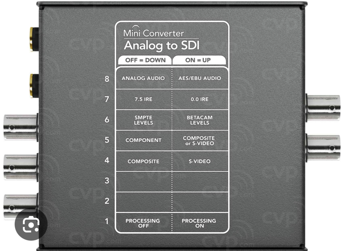

    Pour le reglage analog du convertisseur, c'est 8 en bas, 7 en haut, 6 en bas, 5 en haut, 4 en bas 1 en haut.(si c'est une camera PAL)
    d'apres ta photo, il y a juste le 8 et le 1 qui sont inversés (et encore pas sure que le 8 ca soit important vu que c'est l'audio, et pour le 1 je sais pas trop ce que processing on/off signifie, mais dans le doute je le mettrais ON)

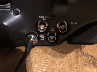

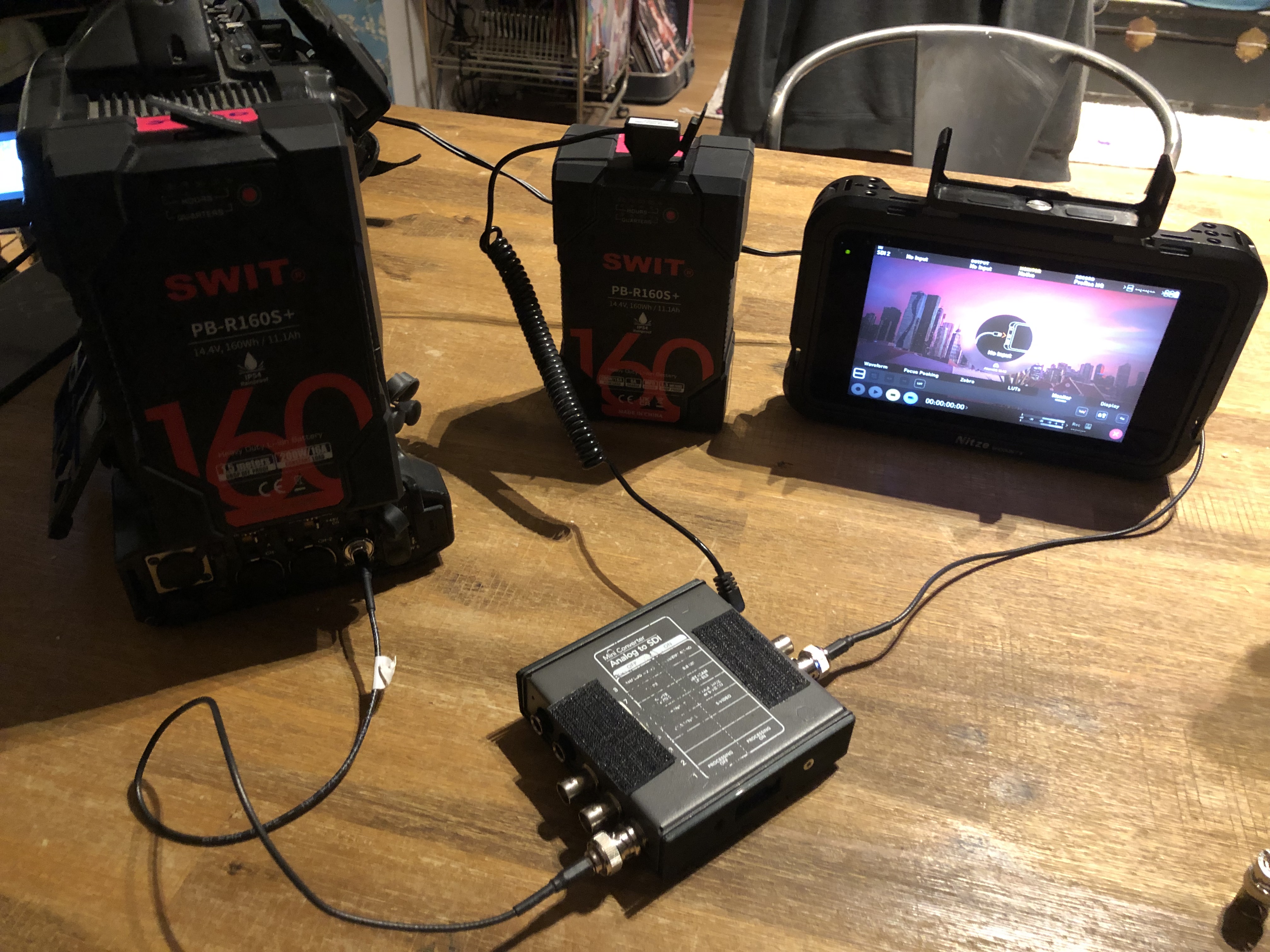

    Je me suis branché comme ça pour l’instant.

    donc soit ca sort pas et il y a un probleme avec la cam, soit ca rentre pas et il y a un probleme avec le convertisseur ou le atomos (ou les cables).
    ca aurait été plus simple d'envoyer le signal sur un bete ecran composite (l'entrée d'un VHS ou d'un TV, voir d'un moniteur lcd a 15 euros)

    bref, tant que tu as pas pu convertir la sortie monitor, ca sert a rien de s'enerver avec la sortie "video out". La sortie Monitor Out sort TOUJOURS un signal analog, il n'y a rien a regler.
    Perso je m'agacerais pas avec tout ce matos, je prendrais le moniteur dont j'ai mis le lien et basta
    Si tu veux tester ton convertisseur, et l'atomos, trouve un truc qui donne une sortie analog composite et teste avec ca.

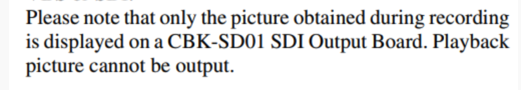

    Noté sur la pj par Giroud :
    St Kro a demandé si la came fonctionne, la réponse :
    Ok, mais, elle enregistre au moins ? Parce que sortie uniquement pendant l'enregistrement !
  15. giroudf
    +891 / 4 050 / -39
    on imagine qu'il fait tout ca pour l'image en directe, pas pour jouer une K7.
    Mais bon, ca devrait de toute facon marcher avec la sortie Monitor Out
