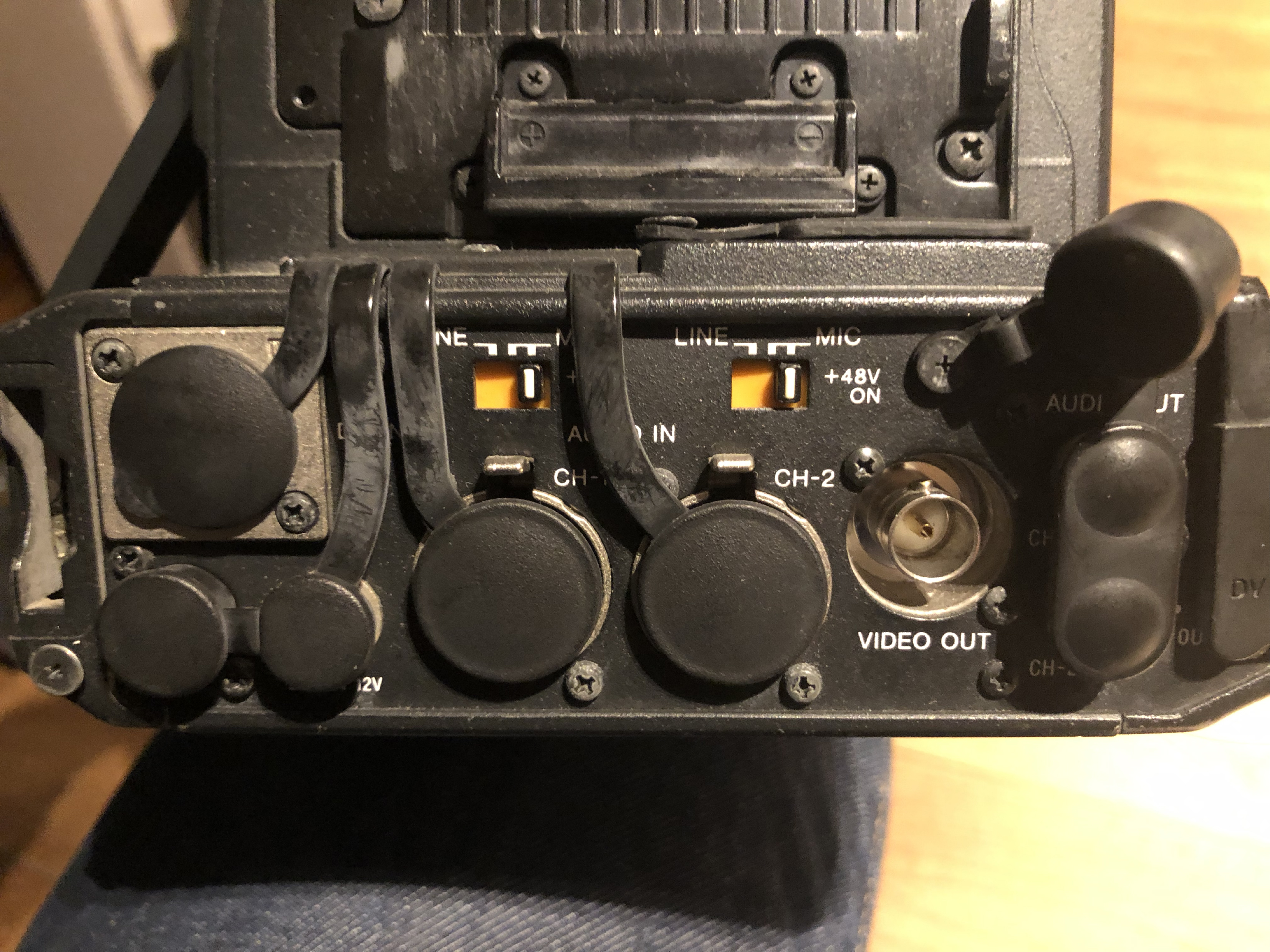

    Bonjour, je cherche à récupérer l'image de ma Sony dsr 450 vers un atomos shogoun 7.
    c'est une camera d'entraînement eu j'ai achetée pour mettre sur mon Stead. je ne la connais donc pas très bien.
    Apres plusieurs essai, je n'arrive pas à récupérer le flux video sur mon moniteur de contrôle. j'ai banché en sdi sur la sortir arrière de la cam vers l'atomos sans succès. je cherche dans le menu de la cam pour régler un éventuel paramètre sans succès. si quelqu'un connais bien cette cam, je suis preneur...

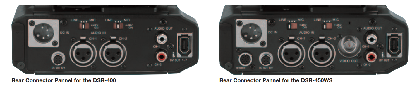

    Il n'y a pas de SDI sur cette caméra, la seule sortie numérique est la sortie DV (i.LINK) prise firewire.

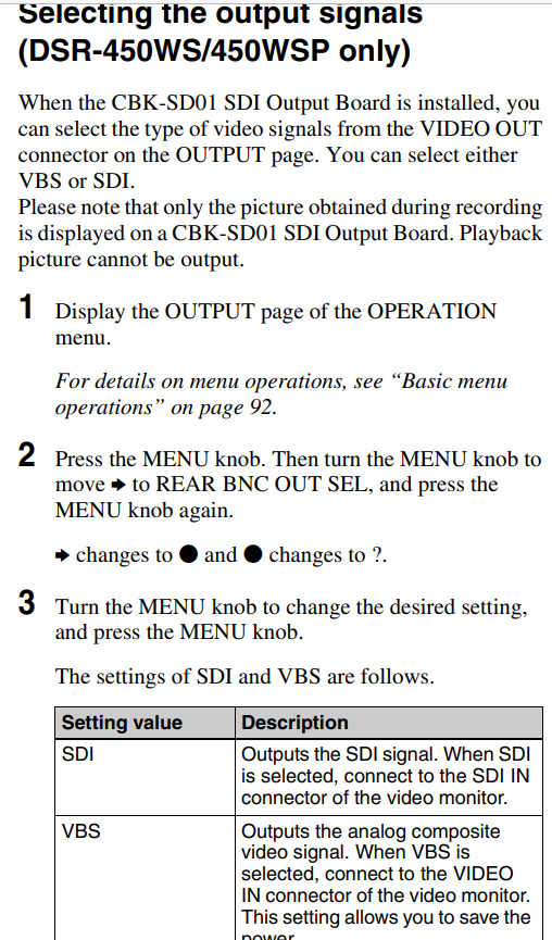

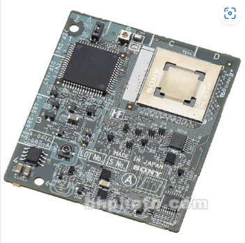

    la sortie SDI est en option, tu es sure que c'est une sortie SDI ?
    parce que cette camera a aussi une sortie composite, mais seulement sur le modele 450WS
    Pour la sortie SDI, je crois que c'est une carte ( CBK-SD01) .qui remplace la sortie composite par une sortie SDI.
    Donc sauf si tu est certain d'avoir l'option SDI, la prise est une sortie video composite.
    Sinon tu dois pouvoir selectionner dans le menu operation le type de signal qui sort de la BNC (VBS ou SDI)

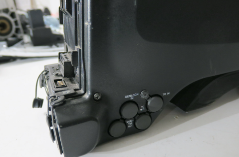

    sinon, voila la ou je me suis branché. yen a aussi 2 autres sur le coté.
    mais en effet, la réf exacte de la cam c'est DSR 450WSP
    en effet dans le menu de la cam, j'ai sélectionné SDI il me semble.
    après la question que je me pose, c'est est-ce un signal numérique ou analogique qui sort de la ?

    Il faut en être sûr, sinon, c'est de la vidéo composite, donc analogique.
    Teste déjà en composite sur un moniteur analogique pour être certain que ton cable et que la sortie est bonne.

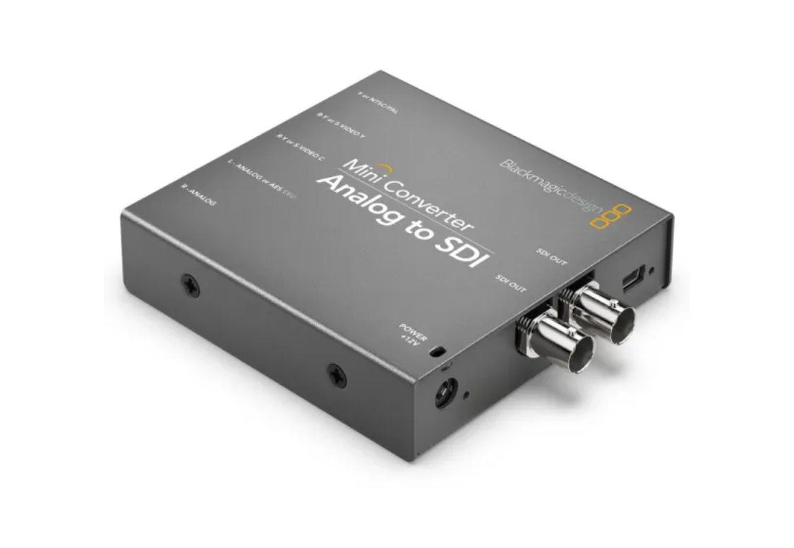

    apres, j'ai fait un test avec un boitier balckmagic sdi/sdi qui est sensé passer d'analogique en numérique mais rien non plus... donc je me dis que c'est un truc de config dans le menu de la cam. mais lequel ? je trouve pas le bon je pense...

    tu as aussi une sortie composite moniteur sur le coté, avec les indications camera

    Tu nous dis que tu as sélectionné SDI, donc tu as trouvé la page du menu où tu peux

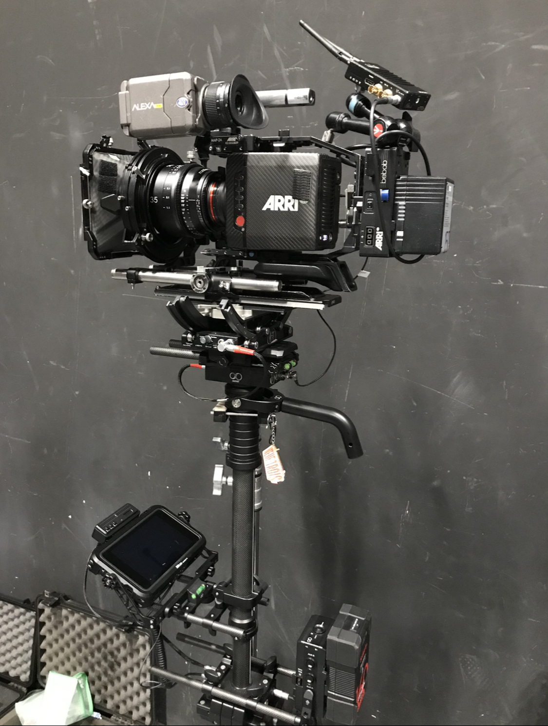

    Oui pour info, c’est une config d’entraînement « ciné/Tv ». Donc un stead plutôt pour des config musclées. En plus de cette cam, j’utilise une plaque de lest et un wave. malgres tous mes efforts, je n’ai pas encore réussi à récupérer un signal. Même avec le boîtier black Magic.
    d’apres les infos trouvées à gauche à droite, ça devrait être un signal numérique qui devrait m’envoyer de la Hd en 1080P. Donc une image tout à fait satisfaisante. Mais ça ne marche tjs pas. Je ne désespère pas de trouver la solution, d’autant plus que ce genre de caméra est encore souvent utilisé en tv (sur les steadicam de terrains de foot par exemple) donc il doit bien y avoir un truc que j’ai mal compris. Reste juste à trouver lequel. Merci de votre participation en tous cas ! Je reste ouvert à toutes idées pour résoudre ce problème.:-)

    Ça c’est le genre de config avec lequel on bosse en principe. Un peu de poids donc en effet. D’où le choix d’une caméra d’un encombrement et d’un poids similaire mais qui coûte bien moins cher !

    c’est un boîtier qu’un pote m’a passé. Il avait monté ça sur une cam du même genre pour training sur son stead aussi. Une caméra encore plus vieille, même genre que la dsr450. Ça lui convertissait le signal analogique vers numérique. Un boîtier black Magic. Tu entre en sdi, tu sors en sdi, le boîtier est sensé traduire le signal en numérique.
    Voilà à quoi ça ressemble…
