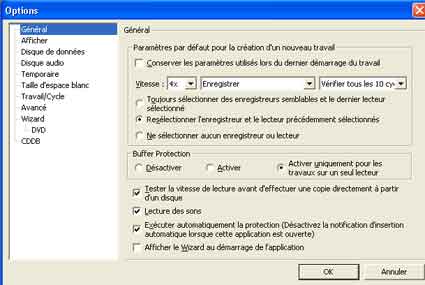

    po necessaire, si tu fais de serie tu verifie le 1er DVD sur une platine de salon et pour le reste roule ma poule !
    Pour la modif, Outils, Option... sinon voir images

  3. Marc
    9 950
    90
    8 667
    +50 / 147 / -1
    Et oui, j'ai bien choisi cette option, mais il contrôle quand même !
    J'ai la version 4.5

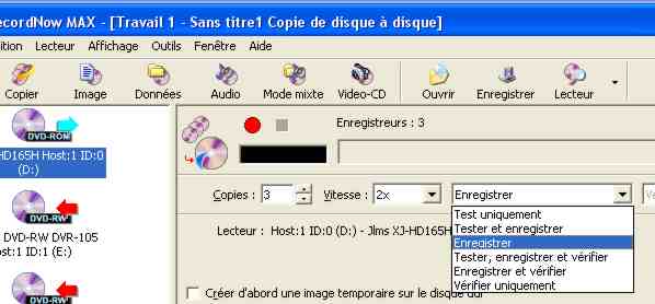

    Controle de la vitesse Record Now Max
    En pratique j'ai l'impression que je n'ai pas le contrôle du tout du graveur DVD Pioneer A106 qui est dans un boitier Fire-Wire externe au PC.
    Pour les vitesses, je n'ai le choix que : Min, Med, Max
    Mais, quel que soit le choix, il l'ignore et s'adapte automtiquement à la vitesse la plus forte du media inséré.
    De plus, le controle de gravure est fait systématiquement alors que ce choix n'est pas fait.
    Par contre, pour le graveur de CD interne au PC (Asus), je n'ai aucun problème, les vitesses peuvent se choisir de 1X à ...X
    et le graveur obéit !
    Je vois 2 pistes possibles :
    1. le fait d'avoir un graveur sur prise Fire-Wire
    2. Le Pioneer A106 est peut-etre trop récent, par rapport à la version 4.5 de Record Now Max
    Quelqu'un a une idée ?

    Trouvé : mettre à niveau Record Now 4.5
    Voilà, il faut upgrader Record Now Max pour qu'il reconnaisse le nouveau modèle Pioneer A106 (ou A06)
    Mise à niveau Record Now 4.5 pour Pioneer A106 : ici
