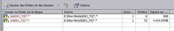

    Le mieux c'et que je vous montre, voyez il apparaissent en rouge !

    Le fait que les dossier apparaisent en rouge est tout a fait normal.
