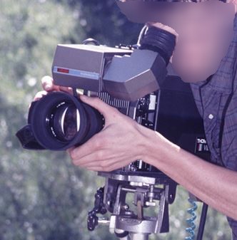

    Bonjour à vous tous et toutes, je cherche à savoir si les K7 utilisées dans la caméra qui se trouve sur la photo (d'ailleurs, c'est quoi comme caméra ?) peuvent être numérisées. La photo date du milieu des années 80.
    L’intérêt de ma demande est que des images (et peut-être des sons) ont étés enregistrées pour un clip qui, à l'époque, n'a jamais vu le jour. Si cette conversion est possible, je compte me mettre en chasse de ces images pour en faire quelque chose et donner la possibilité à ce clip de voir le jour.
    Ce projet est quelque chose qui date et qui me tient à cœur et quand on ne sait par, on demande à ceux qui savent ;o)
    Je tiens à préciser que je ne suis pas un geek des images et que le milieu de la vidéo m'est totalement inconnu.
    Par ailleurs, si mon message n'est pas dans la bonne catégorie, dit-le moi pour que je le place au bon endroit.

    On ne voit pas grand chose de la caméra, mais pas le look d'une Betacam, donc pas de cassette directement dans la caméra.
    Après, peut-être du BVU/U-Matic ou du 1 pouce C ou B.
    Il serait plus simple de nous montrer une photo de la cassette ou de la bande.

    Sur les caméras de cette époque il faut un enregistreur externe relié par câble à la caméra, c'est sur lui que devrait se trouver la cassette et donc les images. Grillé par Saint-Kro !

    Merci pour vos réponses. J'ai la photo complète et l'on voit 2 câbles à l’arrière.

    Enfin, on voit pas plus la caméra...
    Et on ne voit rien de ce qu'il y a derrière : magnéto ou car régie ?

    Le câble spiralé c'est un câble d'alimentation pour batterie et alimentation secteur.
    Le gros câble noir c'est un CCA pour liaison avec un magnétoscope .
    Mais pour les images, comme le dit Saint-Kro si vous n'avez pas la cassette c'est râpé.
    La caméra c'était une tri-tubes Saticon 2/3".

    La caméra semble de la génération des tri-tubes 2/3" que j'ai pratiqué début années 80 (Sony BVP-300/330, et leurs clones Thomson TTV-1601/1603, l' Ikegami HL-79 etc ... ou de la gamme inférieure "non broadcast" mais utilisées aussi en news par des agences de presse étrangères ou du banc-titre comme les Sony DXC-6000, DXC-M3, JVC KY-2000 (rouge, génial pour se faire remarquer !)... en général en news on les branchait via le câble multi-broches CCA sur une voie (banc-titre) ou un enregistreur 2/3" U-matic ou U-Matic Hi-band BVU-50/100/110 (broadcast) ou un enregistreur Betacam 1/2" externe porté par le sondier, je me souviens qu' Antenne2 les utilisait ainsi alors que nous utilisions déjà les camescopes à enregistreur intégré.
    Si pas de cassette ou de bande ... pas d'images à récupérer !

    Je ne suis pas de cette génération d'utilisateurs mais aimant l'histoire des techniques je reste sur la piste de la Thomson-CSF MC-301 en raison de son front très carré sans boutons (juste un tally carré), un oeilleton "spirales" et la disposition verticale des réglages reprise sur la JVC.
    Il me semble que le "saucissonnage" du géant de l'électronique Thomson a débuté
    ces années là. Donc, sans être sûr, les Sony, JVC, plus tard Grass Valley et autres étaient des clones des Thomson ! Je confirme j'adore le rouge peu discret de la JVC.

    C'est sûr que c'est la Thomson-CSF MC-301 que pour ma part je n'ai jamais vue, alors que les autres on les croisait régulièrement comme aussi la RCA TK-76 bleue qui vous rentrait dans la clavicule et même parfois une Hitachi (vendue par l'importateur Arriflex, Techni-Ciné-Phot de St-Ouen) ... Je crois me souvenir que Thomson avait aussi cloné des JVC (sans la couleur !) ... en Beta tout le monde a cloné des Betacam : Ampex, Bosch ... parfois en les recarrossant comme Thomson, Bosch, Philips.

    J'ai l'impression que la Thomson-CSF MC-301 correspond aux technos fin 70, début 80. Les Sony BVP 300 plutôt début 80, mi 80, bref le point de départ de l'ergonomie toujours en cours pour les cam d'épaule pour jri. L'usage s'étant fortement réduit.
    La vache ! Une RCA TK-76 ! J'ai commencé bien plus tard période PD-150 et quasi amoureux des Sony DSR (300 ou autre je ne sais plus). Ergonomie parfaite mais j'aurais sans doute une scoliose aujourd'hui.
    En revanche, je persévère peut-être à tort mais aussi inimaginable que cela puisse paraître il me semble bien que Thomson concevait et fabriquait pour sa marque et fournissait au départ le marché des clones. Cela s'est inversé puis réduit par la suite jusqu'à l'arrêt vers 2010.
