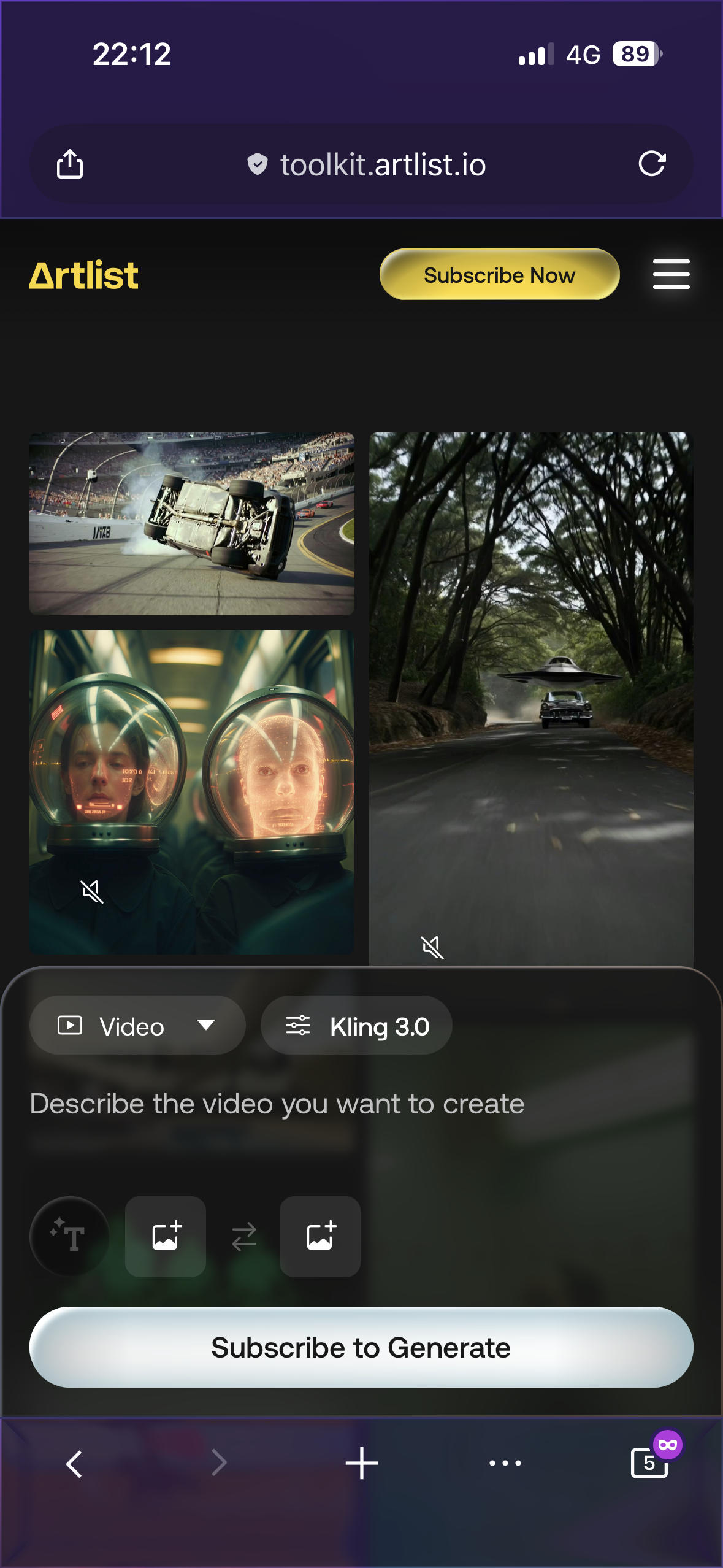

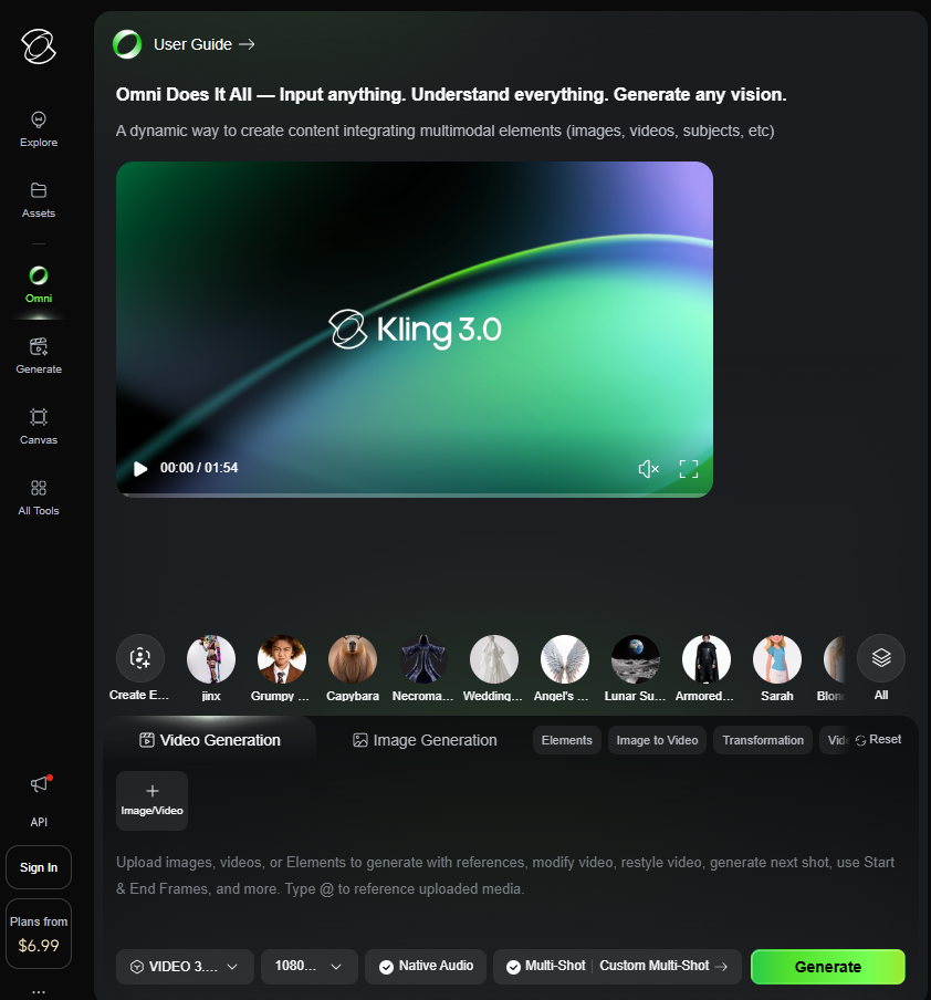

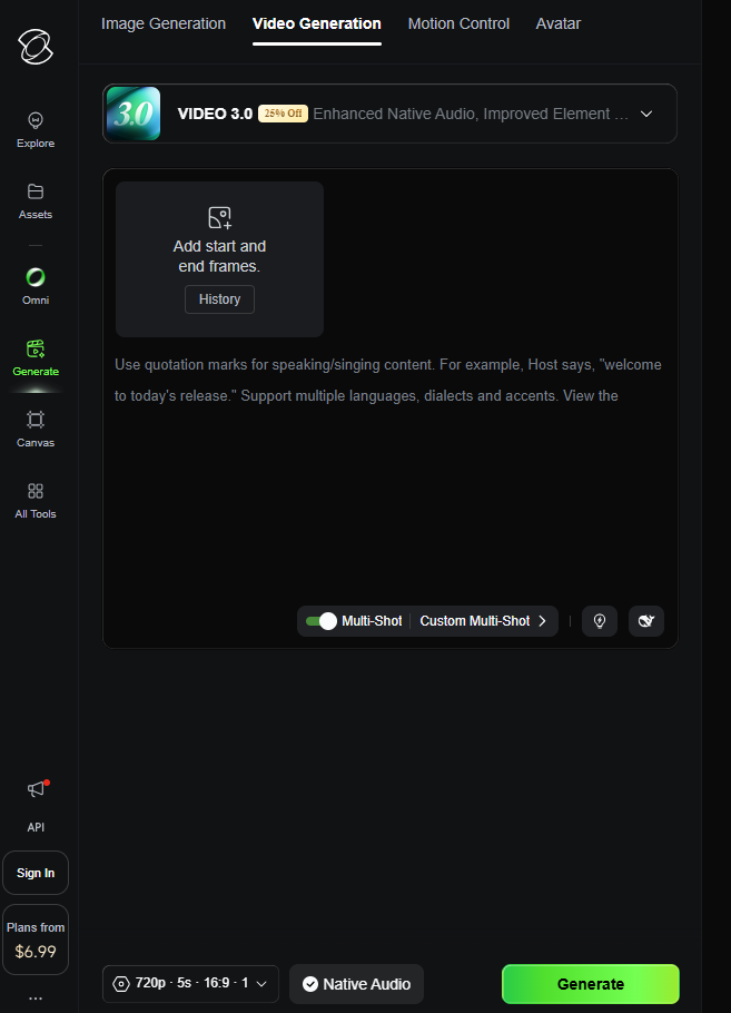

    A ta place j'essaierai Kling
    Il y a pas mal de site de vidéo IA qui coutent pas cher (entre 20 et 50 euros par mois) et ce serait bien malheureux si tu y arrive pas en 1 mois.
    L'interet c'est que tu peux generer des résolution jusqu'a 4K, et que le rendu est bien meilleur (pour autant que ton prompt et tes sources soient bonnes)
    La bonne méthode pour faire ca , c'est de filmer en bonne qualité la personne a transformer , en train de faire les gestes requis. Il faut que ca soit propre (fond uni si possible ) en evitant les flous de mouvement si il y a des mouvements rapides (plus de lumière et un shutter un peu plus élevé).
    Ensuite , on prend le premiere image de cette video et on va dans une IA pour generer la photo transformée. Ca permet de trouver assez rapidement ce qu'on veut (costume, couleur peau, décors).
    Pour générer des images en local, il y a stable-diffusion en version A1111 qui est très simple a installer (2 ou 3 clicks), mais ca ne dispense pas d'avoir une machine de course.
    Perso je tourne avec une 3090, et il ne faut que quelques secondes pour génerer une image.
    Ensuite on va dans le soft de video IA, on utilise l'image pour donner la transformation a faire et la video pour le mouvement, Il ya des subtilité comme donner l'image de fin plutot que de début, ou donner une image de début et de fin , tout depend si on doit etre raccord avec la video précédente et suivante.
    Pour le prompt, il suffit juste de décrire l'image de départ et le mouvement a faire.
