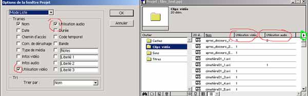

    Une alternative à utiliser "Supprimer les éléments inutilisés" qui va virer tout ce qui n'est pas utilisé est de faire un nettoyage sélectif. Pour avoir facile, il faut configurer la fenêtre projets pour avoir l'info de savoir quels sont les éléments utilisés dans le montage.
    Cela permet de scanner la liste en un rapide coup d'oeil, d'y trouver les clips inutlilisés, de les revoir dans la petite visionneuse de la fenêtre projet et de les virer un par un de la liste des ingrédients du montage et non pas du disque dur comme l'a bien dit Sacha06
