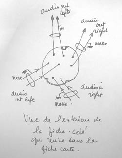

    s'agit-il bien de ce cable court, avec une fiche mini Din à un bout et quatre fiches RCA à l'autre ?
    elle n'est pas difficile à fabriquer, je peux relever le cablage si ça t'intéresse...:perplexe:

    oui je veut bien stp merci beaucoup:)

    voilà à toi de jouer !

    2ème fichier !

    merci pour les infos tres sampa de ta part
    je te tiens au jus de la suite il faut ke j'achete la din et ce ki vas avec!
    juste une derniere kestion comment a tu trouve le cablage stp moi ca fesais un moment ke je galerais!

    facile j'ai la fiche en question , je n'ai eu qu'à la sonder au contoleur...;)
