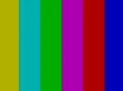

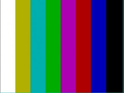

    Voici une mire de barre tel qu'elle est à l'origine taille 100%

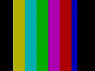

    Voici maintenant cette même mire de barre croppée.
    J'élimine donc la barre blanche à gauche ainsi que la barre noire à droite.
    Mais j'obtiens ma mire encadrée de noir malgré tout (du faite de la taille d'une image)

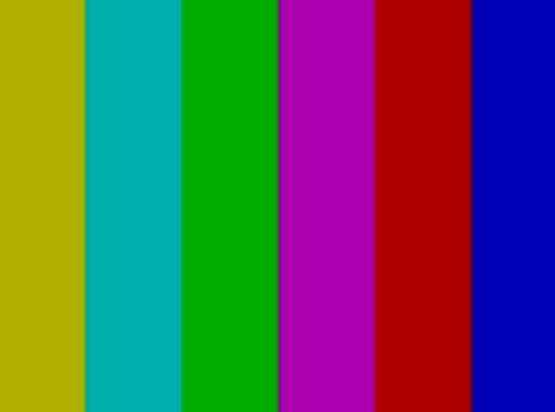

    maintenant, ce que toi tu veux obtenir, un zoom dans la mire de barre qui a pour effet de supprimer la barre blanche et la barre noire mais mon image rempli l'écran.
