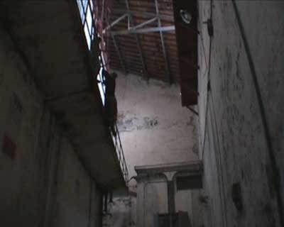

    bonjour j'ai essaye de recadrer une image avec premiere avec l'effet video recadrage.
    J'arrive a enlever des cartons en bas de l'image ( ces cartons devaient amortir une chute d'un acteur mais on a fait la connerie de les filmer...)
    Donc voila j'ai enlever 5 pixels en bas et plus de cartons. Mais l'image elle, n'est pas terribe... je veux dire qu'elle est degradée.
    Avec virtual dub , reputé pour recadrer des images ( cf magazine camera de ce mois ci) est ce que je peux arriver à un meilleur resultat?
    merci.

  5. alexxx
    1,000
    262
    image non recadree
  6. alexxx
    1,000
    262
    image recadree
    image recadree de 12 pixels en haut et de 12 en bas...

  9. alexxx
    1,000
    262
    j'explique
    ce que l'on voit en bas dans la premiere image c'est essentiellement une couche en plastique sur des cartons. (Le truc blanc en bas.)
    J'ai donc recadre au mieux en bas soit 12 pixels. J'ai fait de meme en haut car il me semble que ca deforme moins l'image comme ca...
    Cela dit je vais essayer avec virtual dub de la recadrer.

  11. luc_iman
    1,000
    2,238
    Bon je viens de faire un test sur Premiere avec ton image.
    Voici ce que je ferais pour enlever les cartons blancs :
    Une trajectoire : Position 0,1 Zoom 104% (Au debut et a la fin de la trajectoire)
    et hop !

  13. alexxx
    1,000
    262
    reponse a luc
    cher luc, j'ai essaye ce que tu m'as dit, le resultat est pas mauvais, ca bave un peu mais bon...
    sinon avec virtual dub j'ai pu recadrer l'image, le resultat est pas mauvais non plus, c'est peut etre plus net, mais ca me parait un peu plus lent.
    Dans les proprietes de l'image, j'ai un debit moyen de 29.67Mo /sec, contre 127ko /sec avec la methode de luc...
    Est ce que cela peut poser un probleme??
    ( exportation par exemple)
    merci.
