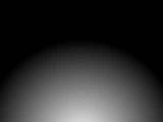

    essaye en utilisant une précomp avec un dégradé comme mappeur de proriété pour freiner plus à certains endroit qu'à d'autres

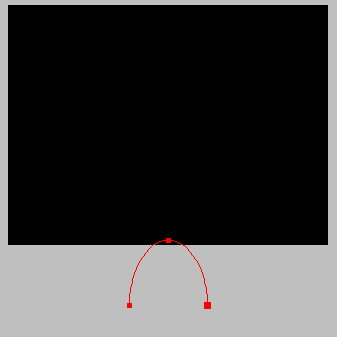

    Et utilise un masque qui disperse un peu plus tes particules qu'un simple sol plat
