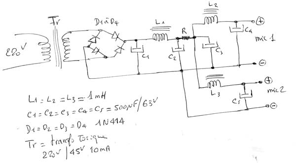

    je cherche désesperement à réaliser une alimentation fantome 220v - 48v pour mon micro statique shure sm86.
    hélas je n'arrive pas à trouver de schema (sauf quelque un mais il sont avec des piles 9v).

    Ben si tu sais bricoler un peu, tu remplaces la pile par un transfo 220/50V + 4 diodes + 5 chimiques de filtrage + 3 selfs.

    Ok je te fais un plan dans la journée, et je le mets en ligne dans la soirée, j'ai pas de scanner sous la main.

    Voici un plan plus simple à réaliser et aussi bon (absence de ronflette).
    NB : les sorties + et - remplacent la pile sur les autres schémas.
