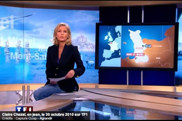

    Assurez vous d'avoir le fond vert adéquat et le logiciel de montage permettant l'incrustation... Cela demande quand même une bonne maîtrise ... Le procédé de fenêtre conseillé par Progressif sera plus facile à réaliser proprement ... sinon vous pouvez vous en sortir provisoirement avec un artifice de mise en scène, placez une ou deux grandes télés dans le décor du plateau et envoyez dessus vos documents .

    En résumé, voici les solutions susnommées de la plus simple à la plus compliquée :
    - diffuser les reportages sur une télévision placée sur la scène (cf homero) comme ici :
