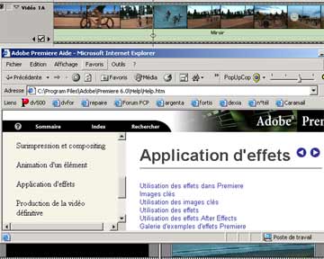

    Déploie le petit triangle sur la piste vidéo, et sélectionner le point bleu (c les keyframes), balade toi sur la timeline, cliques sur le chrono dans la fenêtre de l'effet et change la valeur, ca va créer un keyframes ... Voilà ....

    Pour les francophones: keyframes = images clé
    Tu peux en apprendre plus à ce sujet en allant voir sur l'aide de Premiere (F1 > Application d'effets), ça peut paraître compliqué au début, mais quand tu as compris, c'est assez simple.

    HOU HOU OL2 ça marche!!!
    mais en fait c'est tout con je comprends pas comment j'ai fait pour pas voir ça! c'est comme l'audio en fait, ha je me sens un peu bete!
