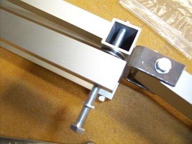

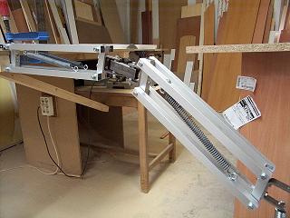

  13. tifeeloo
    tifeeloo Guest
    J'ai pu voir sur un site, la conception d'un bras on ne peut plus simple.Pas de soudure, de pieces usinées.Les parallelogrammes sont fait de 4 tubes carrés en alu avec 2 ressorts.
    Il y avait même une vidéo de démo qui me parait convaincante.
    Le site est espagnol, trés bien fait, avec beaucoup de photos et commentaires.
    Par contre ce steady peut-il rivaliser avec celui de Vincent rs ?
    Je vous met une photo

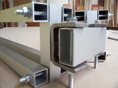

  15. tifeeloo
    tifeeloo Guest
    C'est vrai on voit pas mais sur la photo le bras bloqué sur l'établi, le concepteur a mis un pot de 20kg pour faire un essai.
    Il ya bien des roulements sur chaque axes.
    Quelqu'un a une idée sur ces roulements ?
    Une photo où ont les voient
