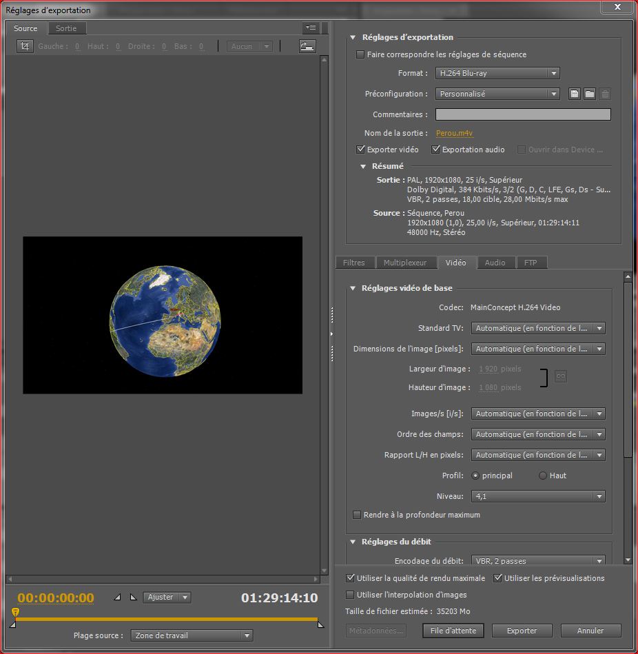

    Merci à Baloub qui a été l'initiateur de cette solution, qui m'a permis d'avoir mon montage final sur mon camescope et donc de le montrer chez des amis en connectant directement le camescope sur leur téléviseur HD.
    Rappel des conditions :
    Montage réalisé dans Adobe Premiere CS5 à partir de 5H de rushes en 50i pris au Pérou en 15 jours, avec le camescope Panasonic SD700 (sur 3 cartes Transcend 16 Gb class10)
    Le montage, (en cours de finalisation) fait 1H 30 avec 3 pistes vidéo, et 4 pistes audio (2 stéréo, 2 en 5.1) et comporte environ 3000 éléments.
    J'ai finalement compris que c'est le multiplexage de MainConcept qui ne plaisait pas à MultiAvchd pour faire le transfert vers la carte SDHC.
    Donc pour l'instant ça marche avec le preset Export en H264-Bluray, mais sans cocher multiplexage TS. (voir image jointe)
    on obtient donc par MediaEncoder 2 fichiers .M4V et .AC3
    Ensuite utilisation partielle de la procédure de Baloub :
    retour sur carte
    - Remultiplexage avec Avisynth + MeGui (en M2TS),
    mais il faut au préalable renommer le fichier .M4V en .M2V (sinon il est ignoré), on obtient un fichier .M2TS de 12 Gb.
    - Export sur carte avec MultiAvchd
    (création des répertoires sous AVCHD)
    pour info :
    - durée de l'export Première (VBR 2 passes) : environ 4H
    - durée re-mux : 4 minutes
    - durée création répertoire AVCHD : 6 minutes
    - recopie sur la carte : 24 minutes (carte Verbatim class6, débit en écriture 11,3 Mo/s)
    Il y a une légère perte de qualité en final par rapport aux prises de vues initiales, je ferai donc des tests complémentaires pour essayer d'améliorer le résultat (en changeant les bitrates).

    Donc pour les personnes intéressées, je récapitule la procédure :
    Montage d'un film issus de séquences AVCHD prises en 50i avec le camescope SD700. Logiciel utilisé Adobe Première CS5.
    Le montage terminé, découpage en chapitres (de 15 à 25 mn) et export de chaque chapitre avec Adobe Média Encoder (MainConcept) avec les paramètres suivant :
    - Fichier source : T:\temp\Perou_4.prproj
    - Fichier de sortie : Q:\Perou\MachuPicchu.m4v
    - Préconfiguration utilisée : H264 BluRay, personnalisée (débit)
    - Vidéo : PAL, 1920x1080, 25 i/s, Supérieur
    - Audio : Dolby Digital, 320 Kbits/s, 3/2 (G, D, C, LFE, Gs, Ds - Surround 5.1)
    - Débit : VBR, 1 passe, 22,00 cible, 30,00 Mbits/s max
    - ne pas cocher multiplexage TS
    ==> on obtient donc par MediaEncoder 2 fichiers .M4V et .AC3
    faire cela successivement pour les différents chapitres délimités.
    Renommer les fichiers .M4V en .M2V (sinon ignorés par Megui)
