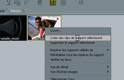

    sur le disque dur sur lequel tu fais tes captures, tu as un répertoire (en général FSmédia) dans lequel tu as un répertoire reel (bobines) dans lequel tu as un répertoire portant le nom de ta bobine tel que tu l'as noté dans le dérushage. Dans chaque bobine tu retrouves les plans ensuite de chiffre qui est en fait le tc avec la lettre P (pal) derrière
    Mais, pour retrouver un plan, le plus simple est de passer par l'onglet média dans ton chutier. Là, tu trouveras tous les rushes présents sur ta machine avec leur icone, les données (notamment les noms). Tu peux même lancer leur lecture. Si tu veux importer le plan dans ton projet, tu fais "créer des clips de support sélectionné" ensuite tu retournes sous l'onglet clip et tu aura un nouveau chutier clip support dans lequel tu trouveras ton rushes (que tu peux ensuite transférer dans le chutier de ton choix)
