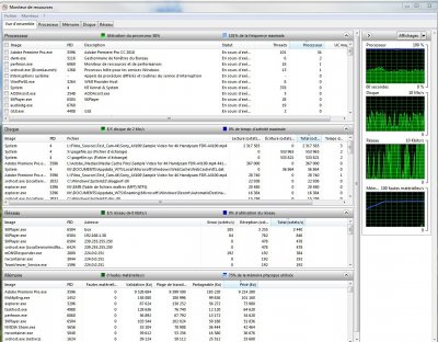

    J'ai trié en fonction du temps de réponse pour que vous puissiez vous les fichiers qui demandaient un long temps de réponse en temps de réponse (étant donné qu'il y à beaucoup de données à prendre en compte).
    Est-ce que vous voyez quelque chose qui cloche ?
    Merci :-)

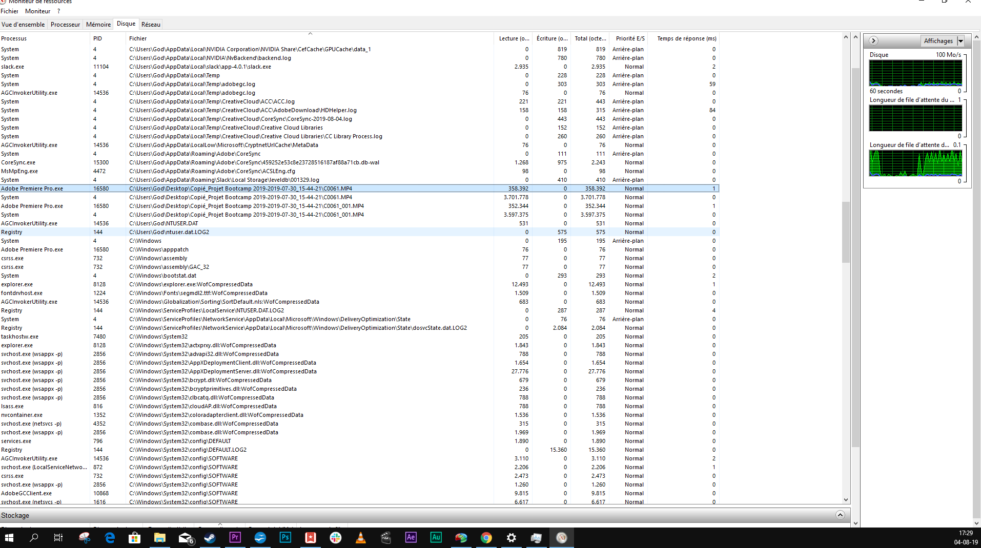

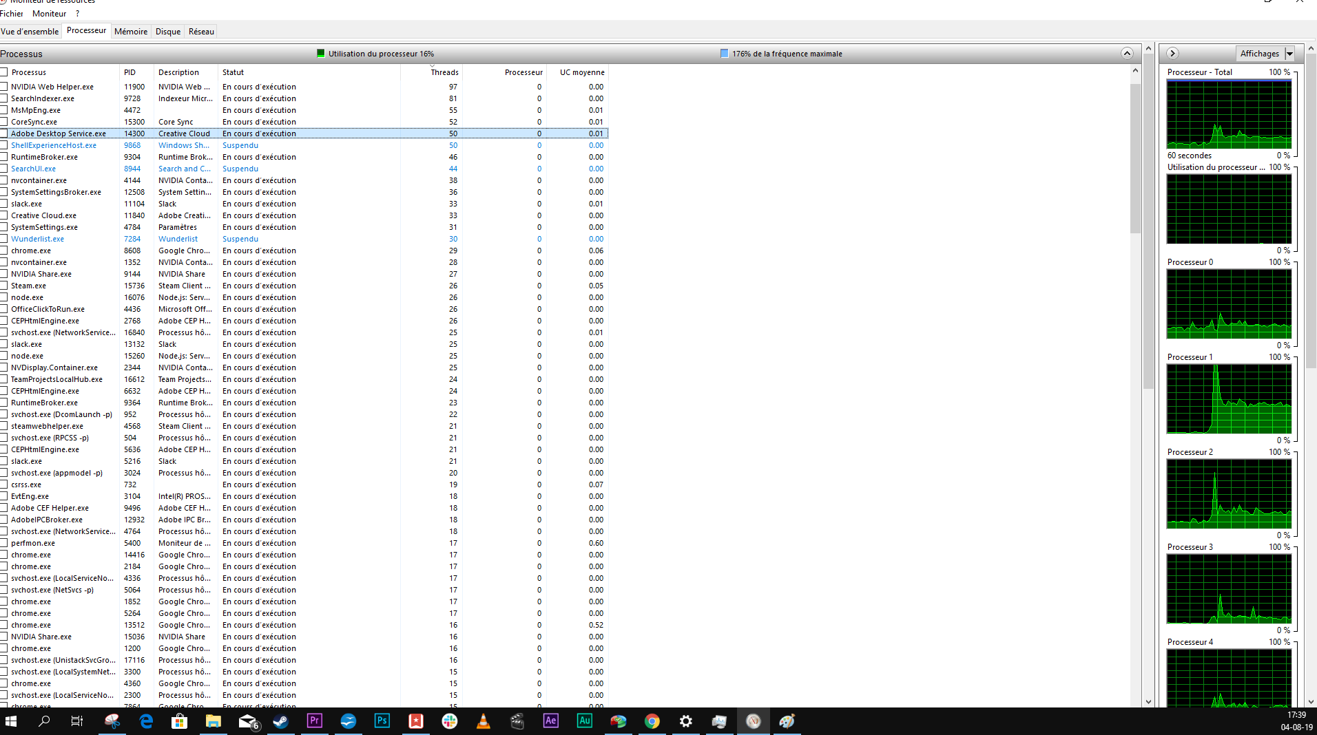

  6. schnapps013
    33
    +1 / 0 / -0

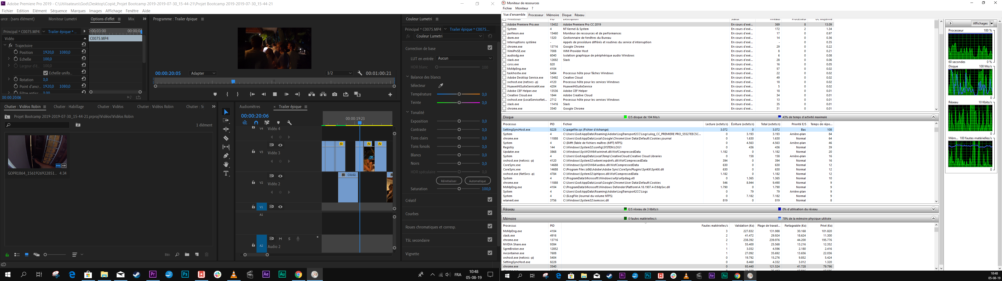

    Ok, j'ai un eu de mal à comprendre toutes ces données et lesquelles il faut prendre :weird: Je ne trouve pas dans cette liste l'accès au fichiers caches. Ils sont situés sur la partition E que j'ai créée juste pour ça. Aucun dossier "E:/" spécifié... Je l'ai changé récemment. Il était auparavant dans c:/...Mes documents/adobe. RIen non plus à ce sujet
    Voici pour les fichiers sources. Est-ce la bonne capture cette fois ? Tous les fichiers sources se trouvent sur mon bureau. C'est pendant une lecture de timeline.

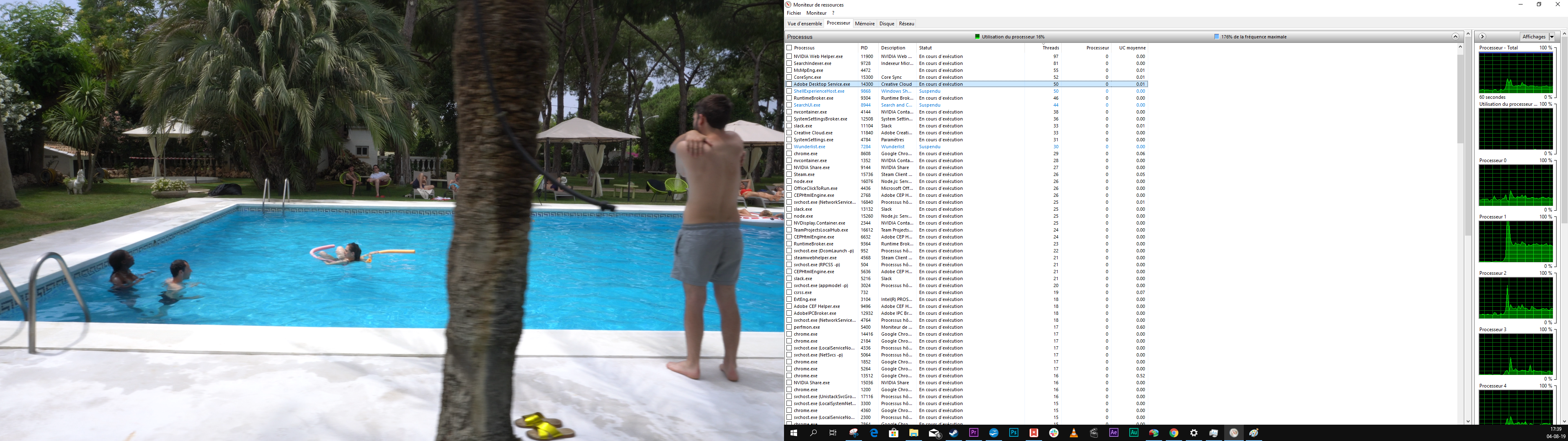

    Je ne suis pas sûr d'avoir bien compris pour la capture d'écran sur l'onglet processeur, j'ai trié par "Threads". Toujours en lecture de Timeline :
  7. ogt
    Désolé, je crois qu'on y arrivera pas.
    Ou je ne parle pas Français, ou vous ne savez pas lire.
    Il faudrait sortir exactement le même tableau que sur mon exemple dans le document cité pour Optimiser Premiere pro, en triant les colonnes concernées en décroissant, et ceci pendant la lecture de la timeline qui vous pose des problèmes de performance.
    Ce n'est pas sorcier à obtenir ?

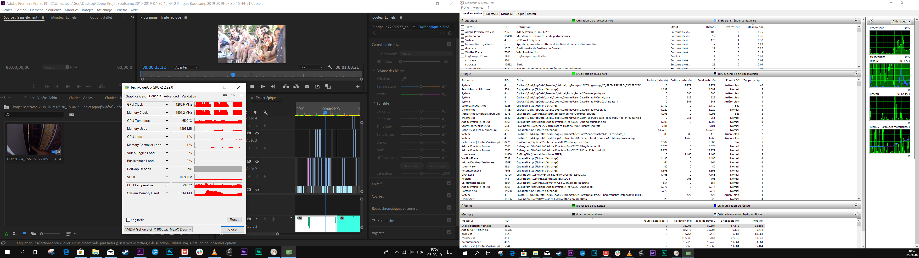

  8. schnapps013
    33
    +1 / 0 / -0

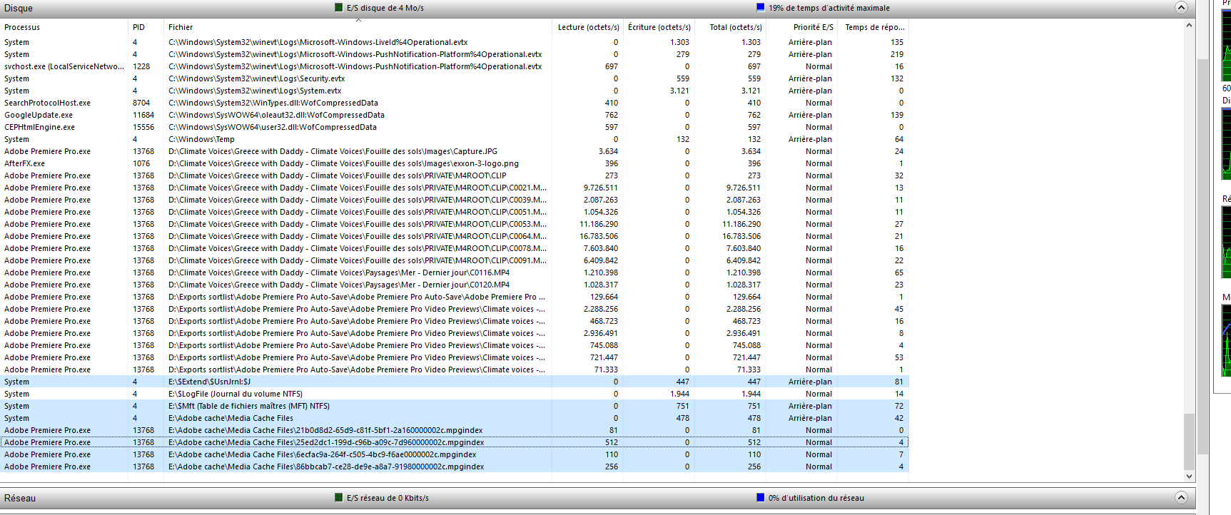

    Je sais lire o_O, je n'avais pas compris que c'était la vue globale dont nous avions besoin ! Merci pour votre réponse.
    Voilà, j'ai fait une capture en lecture de Timeline avec les éléments que vous venez de citer !
    J'espère que c'est enfin bon :)
  9. ogt
    Bon, ce n'est toujours pas tres représentatif d'un fonctionnement normal de lecture sur la timeline :
    - la charge CPU de Premiere, pour lecture 4K, est ridicule,
    - et on ne voit aucun accès disque sur les sources et les caches.
    Je pense que la difficulté pour afficher ces informations vient du fait que vous avez un seul écran, et quand vous faites la capture du moniteur de ressources, la lecture sur la timeline s'arrête, donc on ne mesure rien.
    Ce qui me surprend un peu dans vos résultats, c'est les fautes de page matérielles, normalement avec 16 Go de mémoire il ne devrait pratiquement pas y en avoir, et les temps de réponse sur le fichier de pagination (15 ms) me paraissent excessifs pour un SSD.
    En plus, il semble que nous ayez beaucoup d'application inutiles ouvertes, ce qui consomme des ressources pour rien.

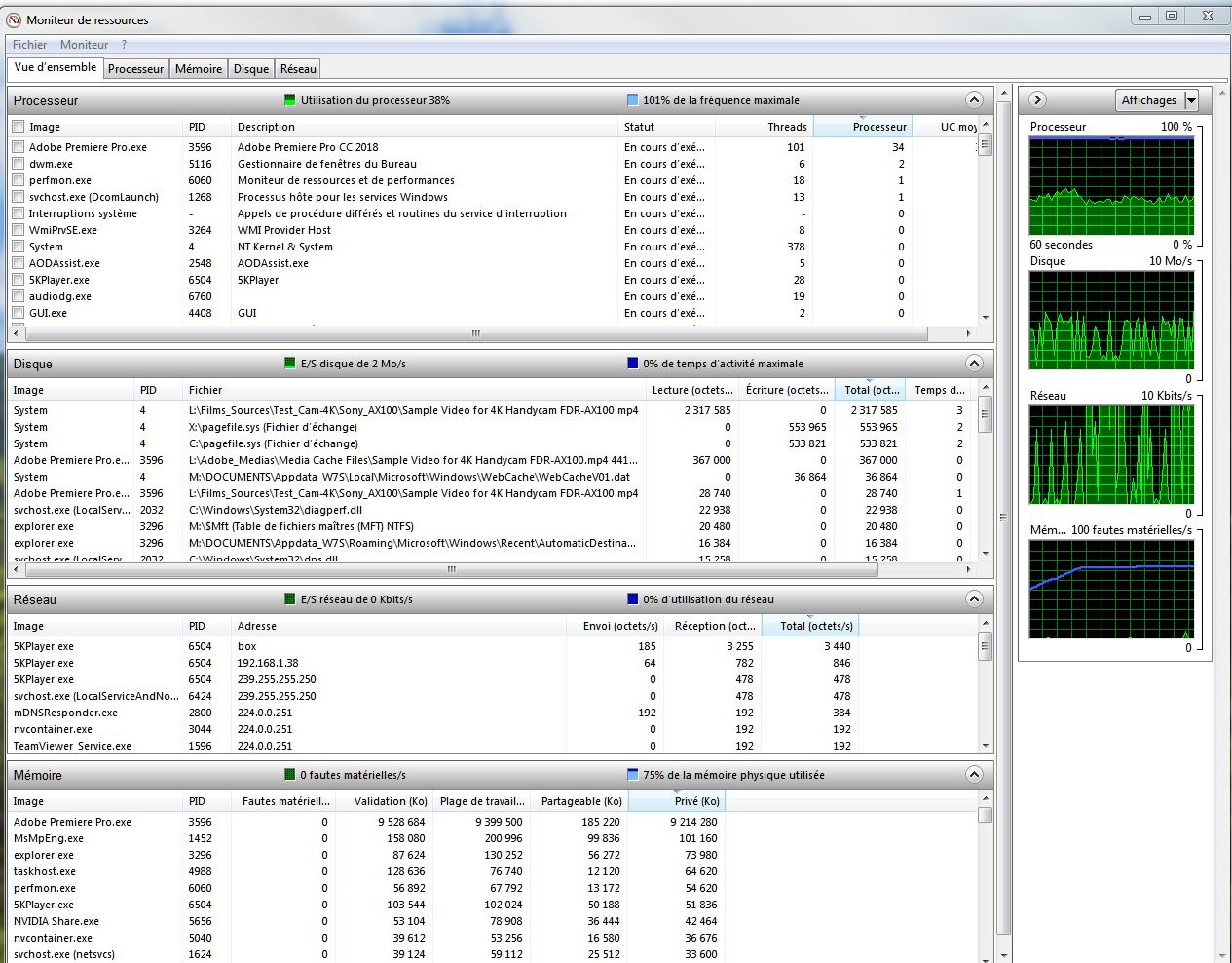

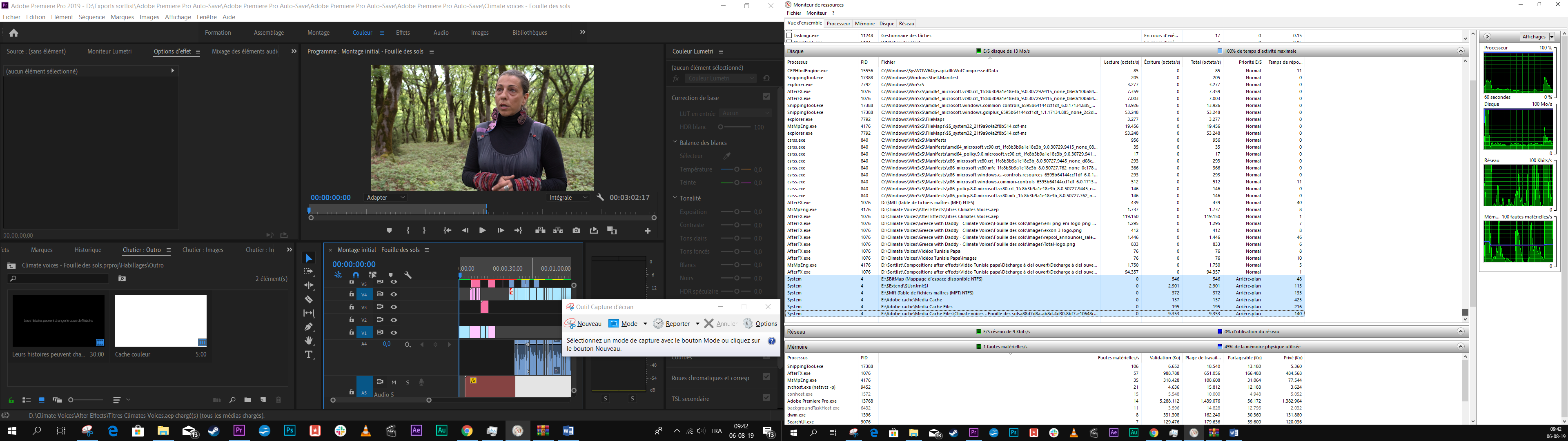

    Voir mon image :
    lecture d'un clip 4K (AX100) avec un processeur moins puissant que le votre, et tout est fluide (aucune perte d'image, voyant vert) :
    - charge CPU de Premiere 34 %
    - temps d'accès fichiers sources (sur SSD) : 3 ms
    - temps d'accès fichiers caches (sur SSD) : 0 ms
    - temps d'accès fichier de pagination (sur SSD) : 2 ms
    - fautes de pages matérielles : zéro (j'ai aussi 16 Go)
    PS : pour obtenir une image représentative du Moniteur de ressources :
    Dans Premiere, vous définissez un point IN et un point OUT, sur la timeline.
    - vous activez la lecture répétitive et vous la lancez.
    Ensuite vous démarrez le moniteur de ressources qui peut recouvrir complètement la fenêtre de Premiere, et vous ajustez votre vue pour obtenir une présentation identique à la mienne.
    Donc Premiere continue à lire sa timeline, et vous pouvez faire votre capture d'écran du Moniteur de ressources.

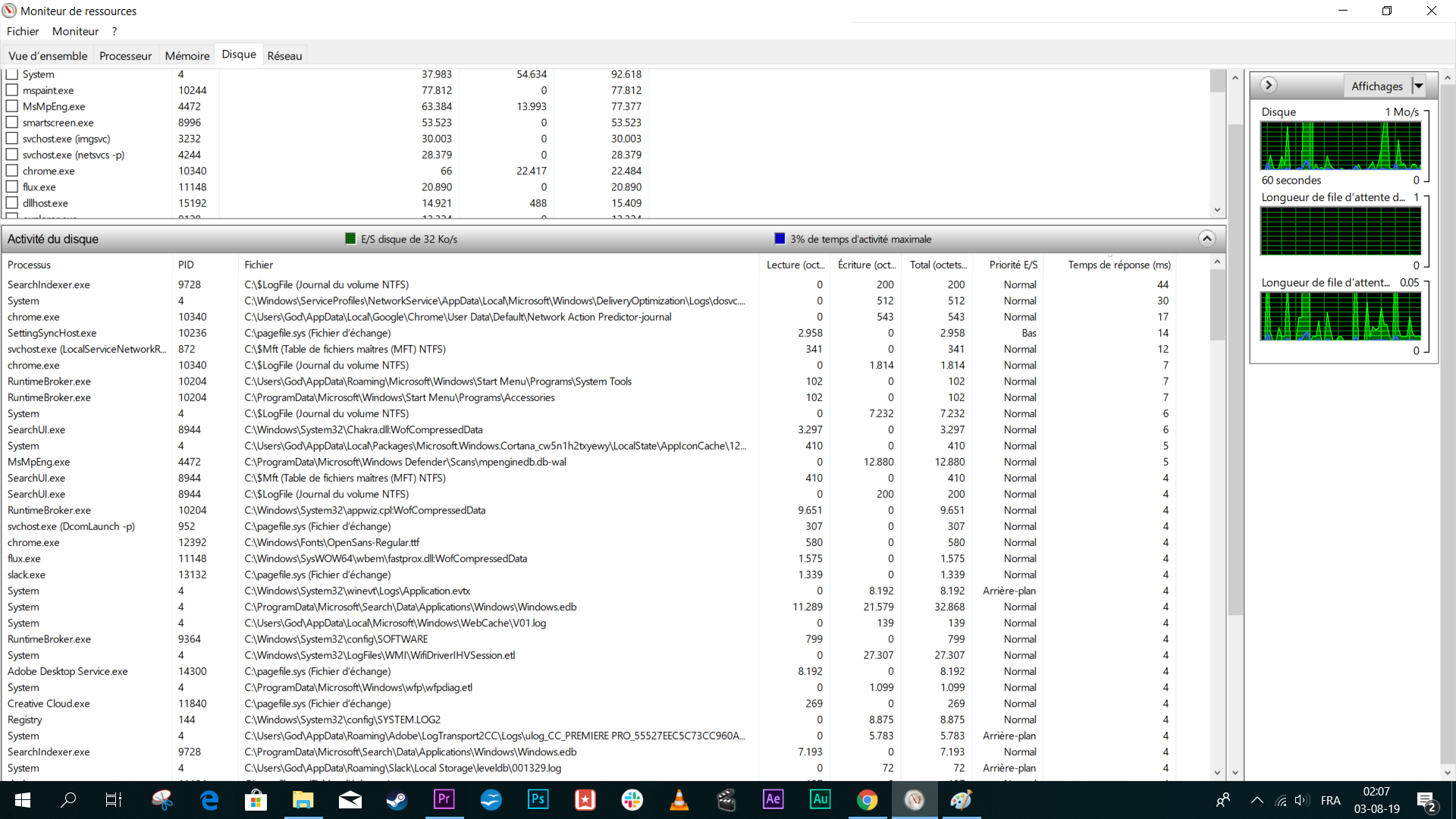

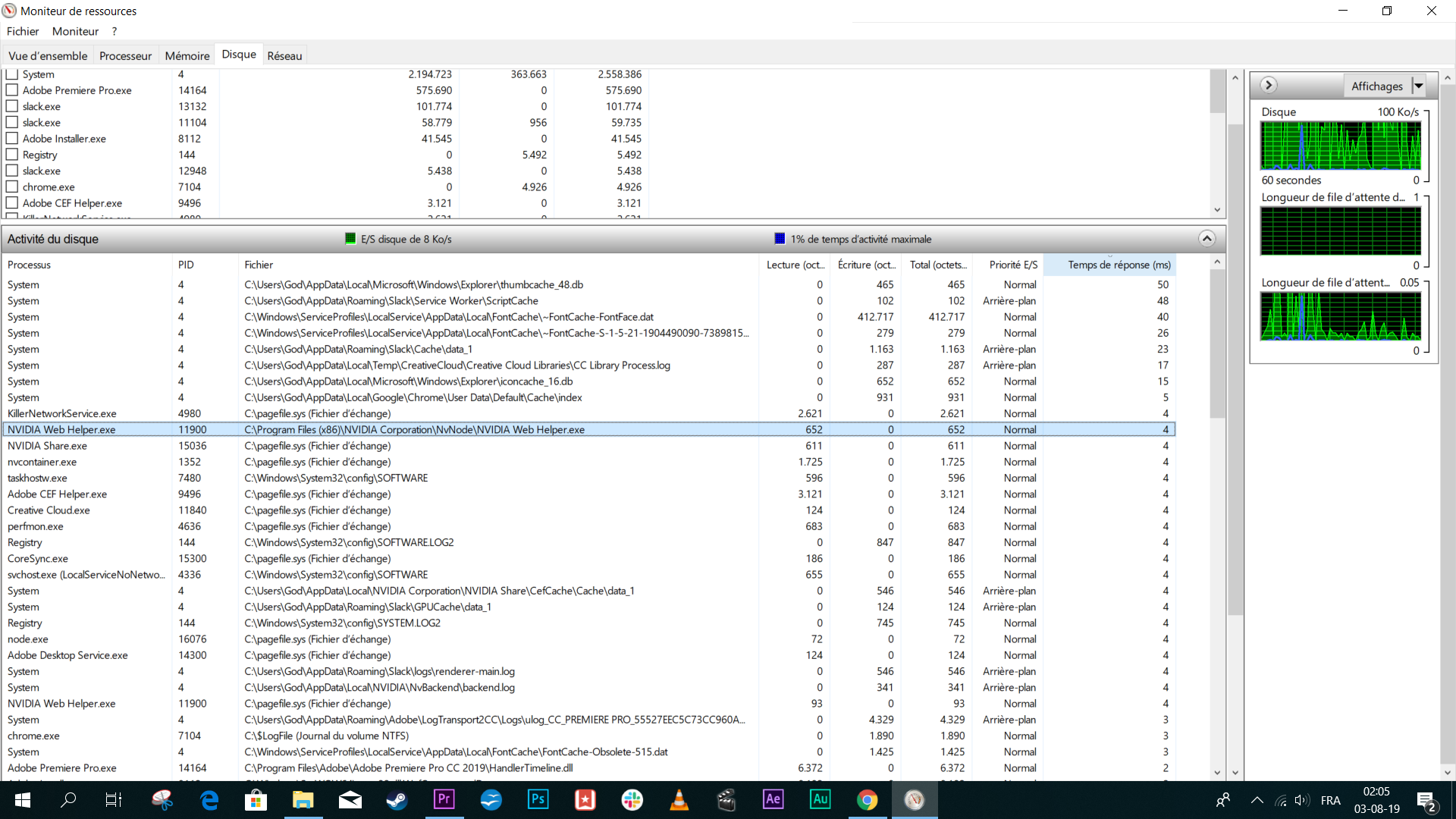

  12. ogt
    Avec votre dernière image, on a déjà un peu plus d'informations :
    il est clair que l'accès aux fichiers source pose problème, avec des temps de réponse dépassant souvent les 20 ms sur le disque D, la situation est meilleure sur le disque E.
    Je vous conseille d'acheter un SSD externe, en USB3, et de mettre tous ces fichiers sur ce nouveau SSD.
