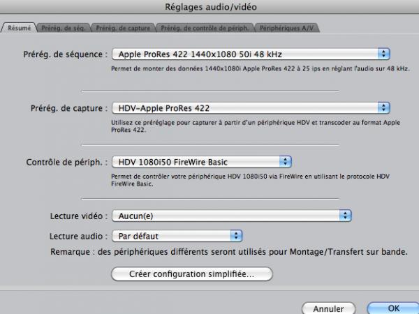

  7. zag
    zag
    1,200
    436
    je viens de faire un essai, avec mes réglages (ci joints) filmé avec une fx1000 en HDV
    et le ralenti à 50% se passe trés bien
