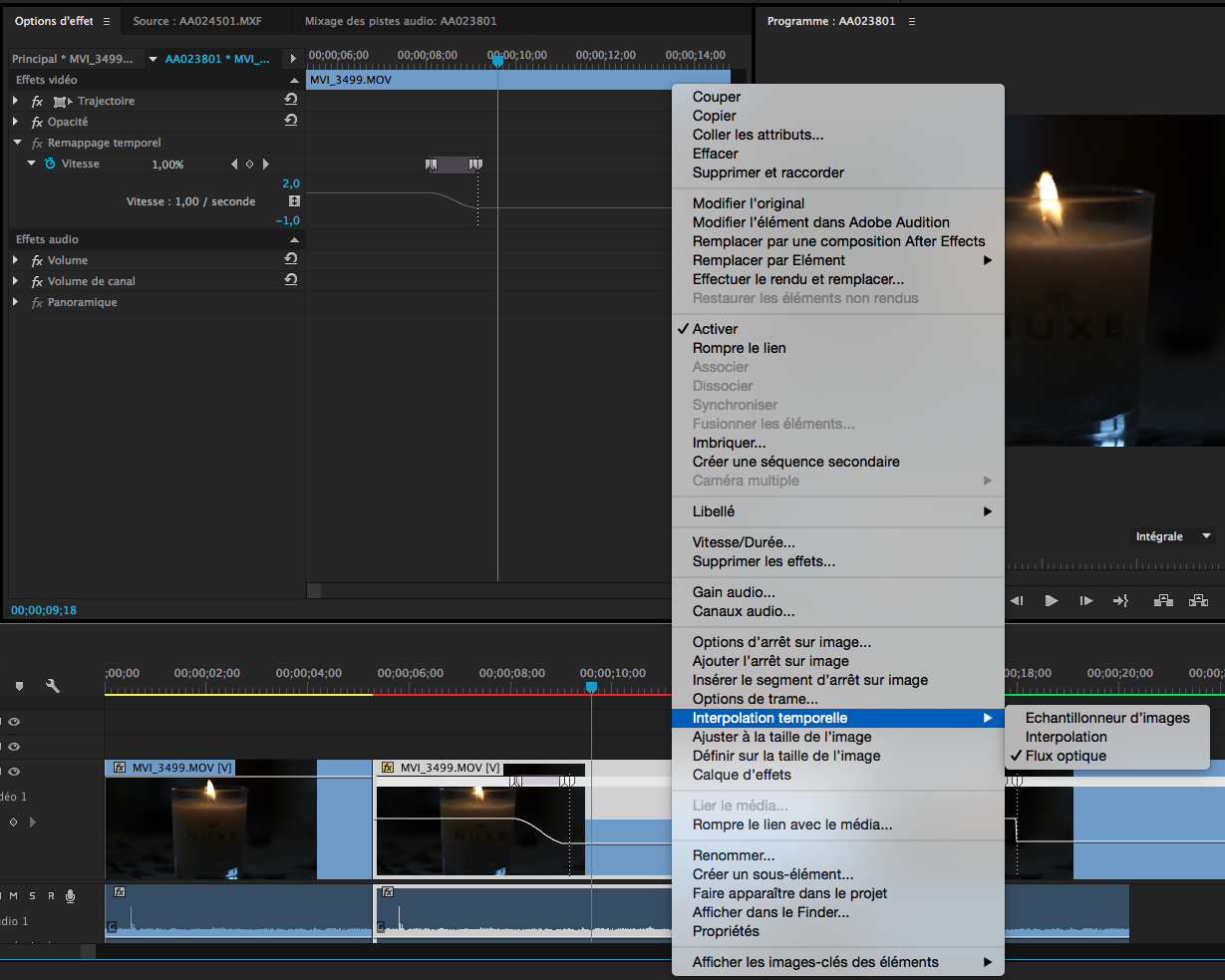

    Caraibe, chez moi ça marche :good:
    Tu peux choisir le type d'interpolation temporelle en faisant un clic droit sur l'élément de la timeline (sur lequel tu as le remappage temporel), puis dans interpolation temporelle choisir Flux optique. Par contre l'outil de gestion de la vitesse progressif, points clés et courbes de pseudo bézier est un peu poussif à utiliser !

    Tu as raison !!! et ça marche nickel
    Les points clefs il faut les manipuler sur la TL clic de droite sur la ligne des point clefs et tu as choix entre opacité ..vitesse donc tu choisis vitesse ensuite sur tu écartes les becs du pieds à coulisse du temps que tu veux pour la progression puis tu n'as pluq qu'à descendre la ligne jusqu'à arriver à 10% par exemple..courbe de bézier je l'ai pas trop calculé ;)
    Mais vu ta capture écran c'est ce que tu as du faire
    ça fait plus propre qu'un ralenti qui démarre d'un coup.

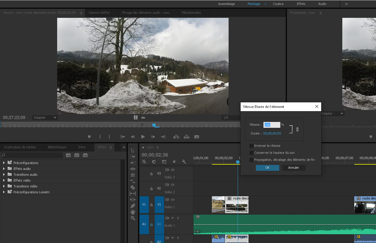

    Bonjour à tous,
    J'ai un soucis avec la version adobe premeire CC.
    Je suis en version 2015.0 et toutes les MAJ ont été faites. Cependant je n'arrive pas à avoir accès à l'onglet déroulant dans "vitesse/durée" et donc je n'ai pas l'accès à l'option flux optique. (voir image jointe)
    Quelqu'un serait d'où vient le problème ?
    Merci d'avance
