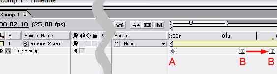

    En fait, le TimeRemap est relativement simple à gérer, et je te confirme qu'il agit aussi sur le son :
    Tu appliques un TR à ton Layer. Là, pas de probleme.
    Tu vois donc que tu as deux points clés : un au début de ton plan, et un second à la fin. On va les appeler A et B.
    Bon, le but est de ralentir ton anim. Pour celà, tu vas tirer la poignée à la fin de ton plan (donc celle qui se trouve au niveau de ton point B) vers la droite, de façon à "rallonger ton plan pour faire ton ralenti.
    De là, tu vas prendre ton point clé B, et le tirer vers la droite, donc vers la fin de ton plan.
    Si tu fais une preview, tu t'aperçois que tout ton plan est ralenti.
    Maintenant, pour faire la descélération, tu appliques un "easy-ease" (Amortis) sur ton dernier point clé (le B)
    Le but du "Easy-ease" est de gérer ta courbe d'accélération.
    Si tu fais une preview, tu t'aperçois alors que ton plan début à vitesse nermale et ralenti vers la fin. Le son suit, bien évidament.
    Voilà, refais un essai, et tu va voire, ça marche.
      5.4 KB
