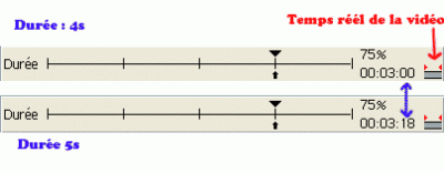

    Salut.
    Lorsqu'on a une trajectoire sur une sequence et qu'on change la duree de cette derniere, la trajectoire n'est plus conforme a ce qui lui correspondait. Connaissez-vous une methode pour qu'elle le demeure sans etre oblige de noter les valeurs de chaque images cles pour les repositionnes une fois la longueur modifiée ?

    Bon, je ne sais pas si tu m'as bien compris ou si c'est moi qui ne t'ai pas compris.
    J'ai cree une sequence (moi aussi :) ) de 4s.
    J'ai mis une trajectoire avec des cles toutes les secondes. L'affichage tu temps correspond a mon projet.
    J'ai sauvegarde la trajectoire et j'ai change la duree de la sequence a 5s.
    Dans la trajectoire, la cle (exemple) qui etait à 3s se retrouve a 3s18.
    Meme si je recharge ma trajectoire, les cles sembles calcules par rapport a un pourcentage sur la sequence et non par rapport a une position de but et un ecart d'images entre les cles.
    Voila, cela m'ennuie beaucoup. Si il y a quelque chose que je n'ai pas bien fais ou mal compris, je suis a l'ecoute...

    Parfaitement les images clef sont en % de la séquence.si donc tu changes le longueur de la séquence et que tu veuilles garder tes clefs sur le même images , il faut bien evidemment mettre une nouvelle valeur de % à la nouvelle séquence.
    Mai je ne pense pas que cela soit un réel probléme.
    Tu calcules tes nouvelles valeurs de % à partir du rapport "sequence d'origine/ nouvelle séquence "qu'elle soit allongée ou raccourcie soit 4/5=0.8.dans le l'exemple que tu me donnes
    Tu multiplies tes valeurs d'origine par ce rapport soit pour le 75% 75X0.8=60%
    Il vaut mieux raisonner en images plutôt qu'en secondes les calculs sont plus simples
    Tu pars donc d'une séquence de 100 images avec une clef à 75% soit la 75eme image, et tu veux allonger cette séquence à 125 images en gardant la clef à la 75eme image
    Dans la séquence allongée en plaçant ta clef à 60%, elle sera bien à 125imX0.6=75 eme image.
    Je pense qu"il est plus rapide d'entrer un petit nombre nouvelles valeurs directement sur le graphique.
