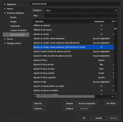

  10. Marc
    9 950
    90
    8 667
    +50 / 147 / -1
    Il existe un raccourci : Ajouter au chutier comme séquence (entre Entrée et Sortie)
    Par défaut, aucune assignation.
    J'ai mis : Alt + B
    Tout va bene.
    Est-ce cela que tu cherches ?
    Marc
  11. Licioula
    376
    +2 / 11 / -0
    Euh.. là j'obtiens rien :)

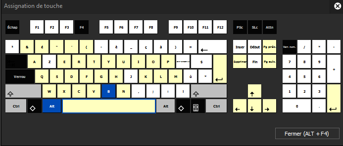

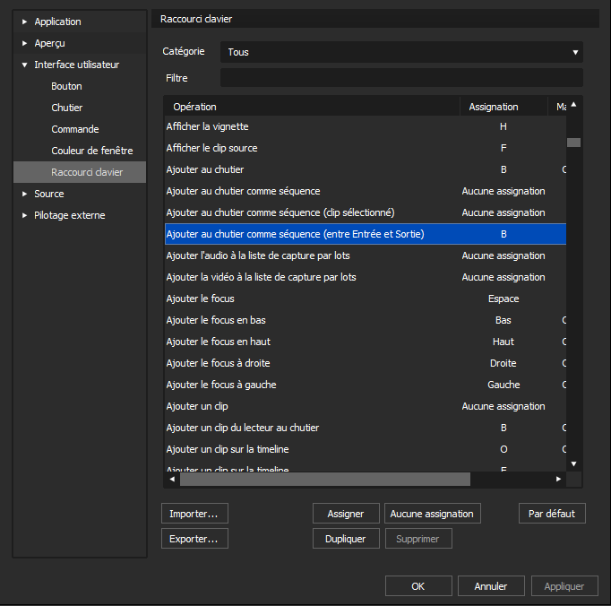

  12. Marc
    9 950
    90
    8 667
    +50 / 147 / -1
    Tu as bien créé ton raccourci perso ?
    Sinon, regarde dans : Paramètres utilisateur/Interface utilisateur/Raccourci clavier
    Localise la ligne : Ajouter au chutier comme séquence (entre Entrée et Sortie)
    Choisir, en bas de la fenêtre, l'onglet : Assigner
    Un clavier s'affiche.
    Cliquer sur ALT puis B (par ex.)
    Valider.
    C'est prêt à servir ...
    Marc
  13. Licioula
    376
    +2 / 11 / -0
    Ha ben voilà, ben oui bien sûr!! ça marche super Merci pour ta patience et ta pédagogie !!! saintmarc.png
