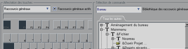

    je ne trouve pas de raccourci clavier pour le fuse sequence, est ce qu'il existe

    par défaut le raccourci n'est pas utilisable tel quel mais il existe
    tu ouvres le clavier dans le panneau de config et dans la dropdown de gauche tu sélectionnes raccourcis généraux et dans la dropdown de droite tu sélectionnes mainmenu puis &fichier et tu choisis la commande "fuse séquence". Par un drag & drop tu déposes la commande sur une touche de ton choix.
    En espèrant que ça marche chez toi.

    merci kervideo de me répondre MA SOUS LIQUID 6.1 dans la drop donw de droite je ne trouve pas mainmenu j'ai parcouru tous les onglet en vain

    bonjour,
    j'ai trouvé grace aux indications de kervideo à qui je souhaite la bienvenue pour son premier poste.
    juste une petite précision:
    sur le dropdown de droite je selectionne "desktop" (ou l'équivalent en français), et là dans la fenêtre qui s'affiche dessous je trouve bien mainmenu, puis fichier ,puis fuse.

    bon pour une 1er réponse c'est loupé, (excuse moi)
    j'ai essayé de faire un petit montage photo pour cela :

    grand merci je viens de trouver bureau dans la dropdown de droite.
