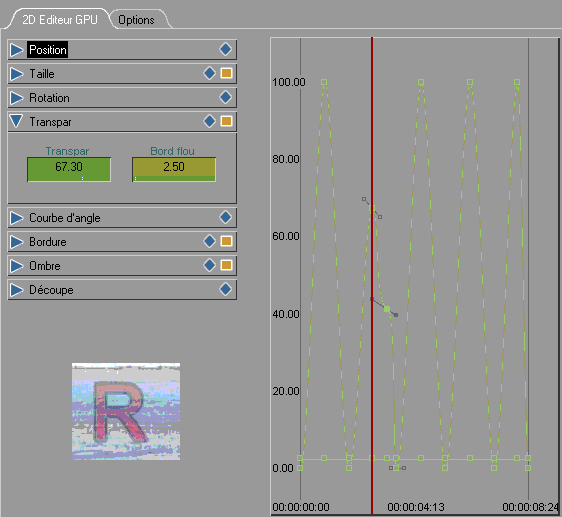

    par le Timewarp, je ne connais pas. je passe par titledeko pour faire un titre et je l'etends sur 10 secondes.
    Ensuite j'applique un effet 2D GPU sur ce titre pour jouer sur la transparence et en plus tu peux manipuler l'effet grace aux courbes de bézier.
    Si j'ai besoin de plus de 10 s, je fais un copier / coller.
    maintenant, s'il existe une solution en passant par le timewrap, je suis preneur car ça peut peut-être éviter la pose de point de référence.
      17.9 KB
      180

    dans la théorie, avec le timewrap, tu peux avancer et reculer. A partir d'un clip qui a pendant 1 seconde un R et une seconde sans R et en jouant sur l'avance et le recul, on doit pouvoir faire une boucle sans fin. Je ne connais pas assez le timewrap pour te conseiller mais il existe peut-être une solution (que je ne connais pas)
