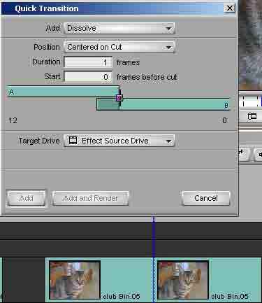

    J'arrive pas à utiliser le "ending at cut" à la fin d'un plan A de 2 secondes, le quick transition est bloqué sur une durée de 1 image seulement comme si je n'avais pas assez de "matière" pour faire une transition (fondu à la fermeture) alors que le segment, je me répète fais 2 secondes.
    Idem si j'essaye par l'outil "tail fade".
    Si je crée un "noir" entre les 2 plans, là j'y arrive, avec la possibilité d'étendre la durée sur les 2 secondes de segment.
    Je ne comprends pas :perplexe:
  2. mobilo
    840
    c'est pareil pour un "centered on cut"

  3. realcut
    114
    Pour un bon fondu rien ne vaut un bon briquet !
    pour faire un fondu il faut de la matiere.
    Trim de dix images en arriere le plan que tu veux fondre en ending....

    et quand tu rentre la valeur de duree de fondu a la main dans duration ca fait rien non plus ?
    Tu peux aussi cliquer sur le logo du fondu (sur la transition et allonger la duree et le placement directement dans la boite de dialogue du fondu...avec la souris...)

    ce sont les termes ending et starting at cut qui m'interpellent dans le sens où ils prennent la matière des 2 plans !
    donc pour ouvrir ou fermer en fondu je décolle les plans.
    je ne suis pas sûr d'être bien compris mais bon, y'a un truc "curieux" dans la fonction d'un fondu (ouverture ou fermeture) avec 2 plans collés!

    y a rien de curieux tu sais, que tu veuille commencer le fondu sur le debut du deuxieme plan (starting) ou sur la fin du premier (ending) ou en plein millieu (centered)dans les trois cas tu as besoin de matiere.En fait tu prolonge virtuellement la longueur de tes plans sauf que dans ton montage les deux segment reste collés....
    As tu essayé de bouger le curseur de fondu dans ta boite de dialogue fondu ?
    C'est super pratique pour le placer.
    Surtout pas sinon tu va faire un fondu avec le filler et ce sera un fondu au noir....

    sur la petite illustration d'en haut par exemple tu ne peux faire q'un "starting at cut...."
    Si tu roule ton plan d avant de 10 i en arriere tu pourra faire un start...
    Clair ? pas sur....

    Desolé tout ce que tu dis est OK sauf que dans l'illustration tu ne peux faire qu'un Ending at cut.....
    C'et le plan sortant qui n'a pas de matiere en sus allors que le plan entrant en as....
    Ton fondu peux donc se terminé au plus tad a la derinier image de ton plan sortant.

    Je veux simplement faire une fermeture au noir du plan A.
    Pourquoi diantre faudrait-il de la matière du plan B puisqu'on ferme en fin de A pour enchaîner en cut sur B ???
    Dans ce cas on se fiche complètement de B .... et le quicktransition réclame qd même de la matière de B, c'est énervant :col:
    Je suis obligé soit de décollé A et B, soit de faire un Add edit vers la fin de A et là je peux fermer au noir sur A avec le quicktransition.
    Je maintiens donc que le quicktransition est zarbi (essayez de fermer au noir sur A avec un plan B collé :non:) et n'est pas si quick que ça.

    Si tu veux faire un fondu au noir tu peux soit faire un dissolve de base dans le filler....soit faire un fade to color et la tu n'aura pas besoin de separer tes plans.:bravo:

    Rien de pluis facil fais ton fondu en agoutant une image noir entre tes 2 plans (en te mettant sur le plan sortant bien sur)

    La soluion Dip to fait simplement un fondu vers une couleur mais egalement un retour depuis cette couleur vers le plan entrant....
