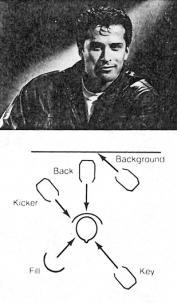

    On peut obtenir des résultats intéressants en se procurant des éclairages de jardin sur pied. Ils sont munis d'ampoules quartz de 500 watts, suffisantes pour une pièce de grandeur moyenne.
    Autre avantage : ils ne coûtent pas cher.
    Une petite recherche sur le forum te permettra d'apprendre comment les placer.
    Un exemple simple :
    - un projecteur de face (keylight)
    - un projecteur d'ambiance
    - un projecteur contre-jour qui donne du relief et décolle le sujet principal du fond.
    - et enfin des éclairages d'effets.
