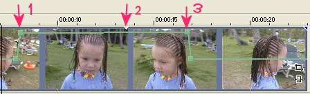

  7. pct
    pct
    34
    speed
    Gilles
    J'ai attache un petit exemple de ce que je veux faire et de ce que fait vegas.
    Mon event fait 23secondes. J'accelere entre les points 1 et 3. Mais vegas rajoute de la video à partir du point 2 jusqu'au point 3 afin de garder l'event à 23 secondes (comme ecrit dans la doc): ce qui fait que je perds la continuité du clip (puisqu'à partir du point 2, je repete de la video...)
    Si je ne peux faire varier progressivement la vitesse grace aux point sur la courbe sans que vegas rajoute de la video, je ne vois pas bien l'interet
    Du coup, j'ai splite mon event et je l'ai accelere avec ctrl.
    Vive Vegas
      12.1 KB
      280
  8. pct
    pct
    34
    speed
    Gilles
    Qu'entends tu par "pas assez de matière"?
    Merci
