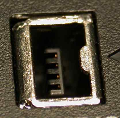

    Dans mon cas, j'ai une CM Asus A7V8X. Si elle possède une prise IEEE 1394, ça doit donc fonctionner.
    Est-ce que cette prise est du même type qu'une USB (au niveau de la prise) ou est-ce que le format est différent ? Car quand je regarde ma CM, je ne vois que des prises du même type que l'USB (4 au total).
    Le câble fourni avec le Camescope, possède une prise de type USB à une extrémité et une prise plus petite à l'autre extrémité. Est-ce que ce câble est le bon, ou faut-il en acheter un autre ?

    Non, la forme est un peu différente, moins large, plus épaisse et un côté est arrondi. Elles ne sont pas compatibles entre elles. Si tu as besoin d'installer une carte PCI firewire, les prix commencent vers 15 € et on trouve des cartes avec câble firewire et logiciel Ulead pour DV entre 30 et 40 €.

    Nous parler d'USB pour transférer de la vidéo numérique de qualité c'est comme vouloir utiliser un tournevis en guise de tire-bouchon!
    Exemple de prise DV, iee1394
