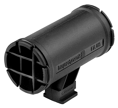

    Il n'y a pas mieux comme exemple de prendre ceux du commerce..
    Voila :

    Perso, j'ai monté le Me66 avec la suspension montrée par canard, très efficace mais occupant la griffe accessoire, donc pas de torche en même temps (un pb que je n'ai pas encore résolu).

    - support Beyer (cf. la photo de Canard) : 35?
