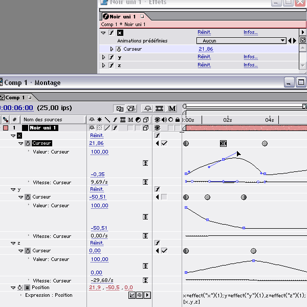

    Parce que c’est une courbe de vitesse pas la courbe des coordonnées. Dans After Effects on n'a pas accès aux courbes xyz des coordonnées. Il faut utiliser la courbe qui représente le chemin des positions dans ta fenêtre de composition conjointement à cette courbe de vitesse dans la fenêtre montage.
    Maintenant si tu a vraiment besoin d'animer un position avec des courbes de coordonnées il faut utiliser les expressions pour relier ces coordonnés à des effets Paramètre glissière.

    arf.... Je ne sais pas pourquoi je n'en avais jamais eu besoin mais là c'est vraiment important. Je te remercie bcp pour cette astuce(allez hop, une de plus que j'apprends grâce à toi...). Je trouve vraiment dommage que ce ne soit pas accessible simplement, ça me semble une fonction vraiment importante(soit sous la forme de 3 parties avec une par coordonnées, soit une seule partie avec 3courbes de couleur différentes comme ça existe déjà pour l'échelle horizontale et verticale).
