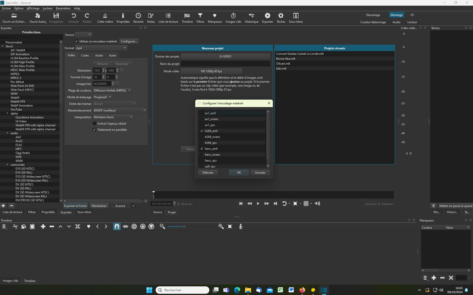

    ;) La bienvenue ..Antitof83
    Il faut cocher "accélération matérielle "
    Si codec HEVC c'est normal, de plus il est beaucoup plus "CPUphage" à encoder donc participe à la lenteur
  3. Antitof83
    Bonjour bcauchy
    Et merci pour ta réponse.
    L'accélération matérielle est déjà cochée.

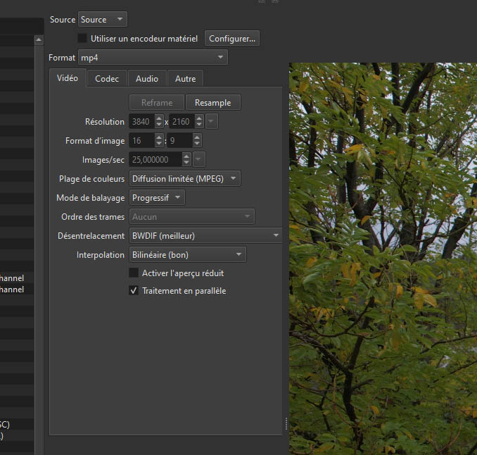

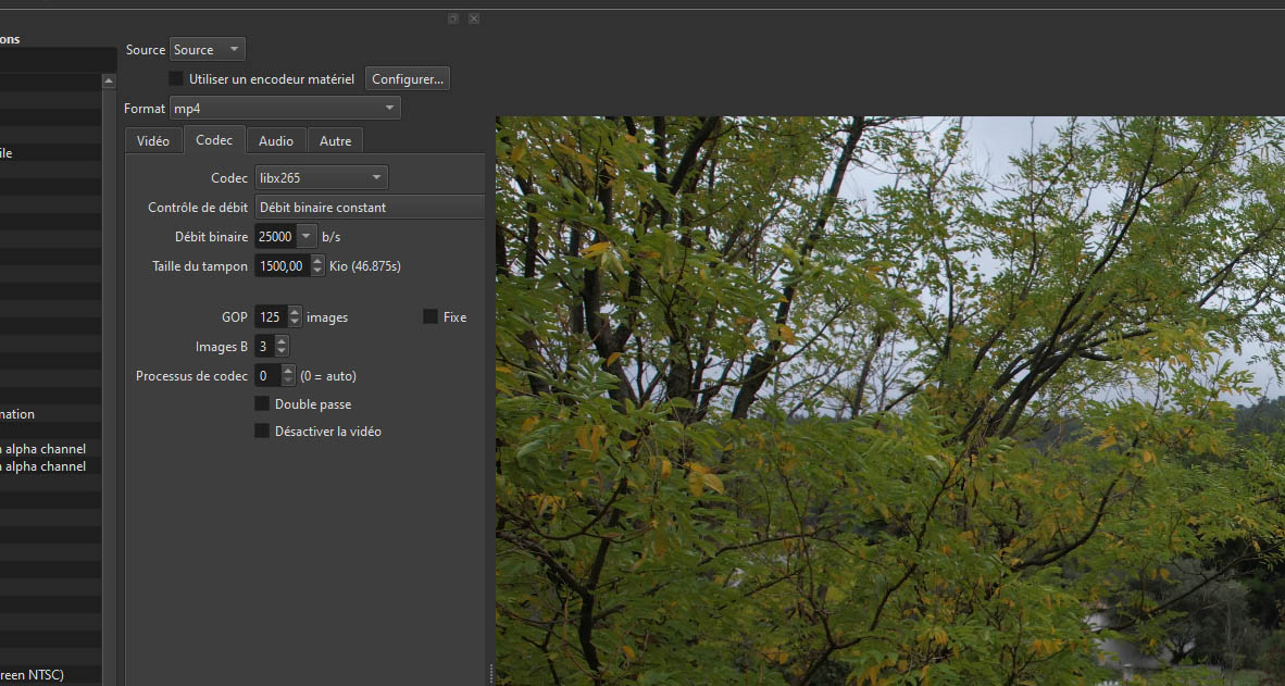

    Voila avec ces paramètres on obtient un export propre en utilisant la version portable du soft
    Je suppose que c'est la version portable qui fait que ShotCut détecte pas mon GPU
    Donc export uniquement CPU d'un rush HEVC UHD 25p en hevc
    onglet vidéo
    Onglet Codec
    Export en HEVC UHD 25p CBR 25Mb/s durée vidéo 4mn 40s durée de l'export CPU 6mn 40s
