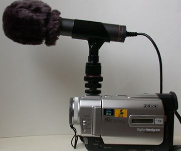

    J'ai acheté récemment un micro ECM-S959 de SONY pour mon TRV900. Ce micro est d'ailleurs SUPER !!! Super qualité de son !!
    J'ai aussi fait l'acquisition d'une bonette Rycote (windjammer Special 90) préconisée avec ce type de micro.
    La bonette doit-elle se mettre sur le microphone sans sa bonette en mousse (fournie avec) ou avec la bonette en mousse ?
    J'ai essayé sans bonette en mousse et cela ne tient pas !!
    C'est simplement pour savoir si je me suis trompé de référence de bonette.
    Excusez pour la question qui peut sembler bête mais, novice je suis...

    Le windjammer se fixe en principe sur le windshield, pourquoi n'as-tu pas acheter un softie ? :perplexe:
    Bon traduction en français : ;)
    Le windjammer est le manchon avec des poils qui recouvre la cage en fibre de verre (windshield).
    Le softie est un manchon style mousse à l'intérieur et avec des poils à l'extérieur, et gros avantage on enfonce le micro dedans et il tient tout seul.
    Je ne connais pas le modèle "spécial 90" !
    Regarde ICI pour le 959 il te faut :
    la bonnette (PFR BOC) + le windjammer (PFR WC) et si très grand vent tu intercales entre la bonnette et les poils le jersey..

    mais si celà tient
    il faut enlever la mousse, puis de faire executer deux tours au ruban élastique du Windjammer( comme un ruban de parapluie) avant d'agraffer la pression
    Windjammer est ecrit sur le carton contenant la peau de loup!

    Euh, le nom de windjammer est fausse sur le site de G Maurice en fait c'est un softie comme la photo à droite.
    Ca ne ressemble pas à ta photo G Maurice
    Voici un softie ici et un windjammer ICI ainsi qu'une bonnetteICI

    Personnellement, j'utilise la peau de loup sur la mousse d'origine. Cela tient parfaitement. C'est au prix d'une petite perte d'aigus, mais le résultat est très satisfaisant.

    J'ai dit : que la photo sur le site que tu donnes correspond à un softie, que la peau de loup de ta photo ne ressemble pas à celle du lien.
    J'ai dit tout au début que un windjammer se monte sur un windshield donc pas sur le micro directement.

    d'après http://www.rovotech.com/english/extras/rycote_microphone.htm pour un micro Sony ECM-MS 957 il faut "M or S60". Le modèle S90 irait pour des micros Sony ECM929, ECM959V, ECMK57 et ECMK-120...

    Ben en fait, ma bonnette ressemble un peu à celle de G_Maurice sauf que je n'ai pas la lannière façon "parapluie". En fait, on vient serrer la bonette avec un velcro qui permet un réglage du serrage selon le diamètre du microphone.
    Sur l'emballage en plastique transparent de la bonnette, il y a marqué : Rycote Mini WindJAMMER. Et plus bas, la mention "SPECIAL", c'est tout ce que je peux vous dire.
    A priori, la bonnette tient mieux si on laisse la bonette mousse du micro...

    Les softies dont tu parles Stefane sont effecrtivement faites pour être placée sur la mousse d'origine du micro. J'en ai acheté une pour la XL1, et c'est ce que Rycote explique.

    La Softie est plus efficace que la mousse, meme "velour":D et d'une efficaté à peu près équivalente à la cage en fibre.
    Attention quand meme, la Softie atténue légèrement les aigues.
