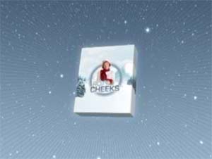

    Bonjour à tous les repairenautes!!
    J'ai une question qui est en rapport avec le fichier attaché. L'image que vous voyez est issu de l'agence Buck (excellente pour tout ce qui touche de prés ou de loin au motion graphic).
    Ma question est la suivante: comment obtenir un tel fond (que l'on croise bien souvent dans ce type d'animation), S'agit til un effet directment fé sous AE, sous Photoshop, ou bien un tube en 3d texturé??
    ps: j'espere que le fichier sera lisible car j'ai pas voulu chargé la mule: en gros on voit une espèce de trame qui donne un effet de vitesse, en forme arrondie...
    Merci d'avance
      6 KB
      263

    ta photo est trop compressée..mais moi j'aurais tendance à utiliser illustrator pour ne pas avoir de dégradation de mes lignes dans le mouvement.
    et le site de cette agence est www.buckla.com pour ceux qui veulent jeter un oeil...
    Mais très honnêtement, j'ai déjà vu mieux...tout ce qui est sympa dans leur démo n'est plus vraiment du After FX mais plutôt de la 3D.
    Selon taquinade, ce sont des points blancs mais j'aurais tendance à penser que ce sont des particules plutôt car pendant l'effet de zoom, on voit nettement le redimensionnement en perspective de ces points..non?
    La boite est en 3d mais on peut s'en sortir avec after sans souci. Le zoom est plus du à un flou de bougé en plus du filtre "motion blur". Tiens je vais mettre en pratique ce que "j'ose" dire...rv dans la boite à fx

    Salut,
    Pour l'effet de traîné, utilise photoshop:
    Des points Blancs sur un fond noir, un"flou radial" "coup de zoom" avec un point de fuite au centre (position par défaut) et le tour est joué, importe le tout dans after tu choisis un mode de transfert de type "écran" et c'est bon.
    Et si tu souhaites animer cet effet dans after (rotation, puissance, ...), appliques le flou radial directement dans after.

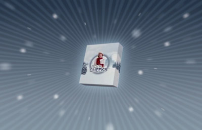

    Je ne peux pas poster encore mon résultat car le montage va prendre pas mal de temps. Par contre j'ai continué à creuser cette histoire de "fond en rayon", et je me suis rappelé d'une technique assez efficace sous photoshop (autre que celle de Taquinade), qui permet d'obtenir ce genre de résultat.
    Je vous la livre donc ici:
    Il suffit de créer un nouveau document sous photoshop
    - Créer un nouveau calque
    - Créer plusieurs rectangles de sélections à l'aide de l'outil... selection biensur, en mode "ajouter à la sélection"
    - Remplir ces différentes sélections avec une couleur de votre choix
    - appliquer le filtre distort>polar coordinates (déformation>coordonnée polaires)
    - laissez active la premiere option.
    - et le tour est joué!!
    J'ai mis en piéce jointe un jpeg du résultat avec la boite 3d de chez Buck. J'ai fait quelques réglages comme jouer avec les modes de transfert, et ajouter de la neige avec un flou radial...
    Sous after je pense qu'il suffira d'importer le calque contenant mes "rayons" les passer en mode addition ou icrustation au dessus d'un calque contenant un dégradé....
    Puis d'importer une séquence TARGA depuis 3dsmax (ou tout autre logiciel de modélisation) enfin agrémenter le tout avec le plug "specular" pour la neige (ou bien le labo de particule)....voili voilou encore merci pour vos réponses..
    PS: pas mal du tout la vidéo Fab the fab....il manquerai peu être du motion blur au niveau de ton rendu 3d.....

    oups je viens de m'apercevoir que j'auré du masquer légérement mes rayons au niveau du centre de l'image....;)
    Vous aurez corrigé de vous même!
